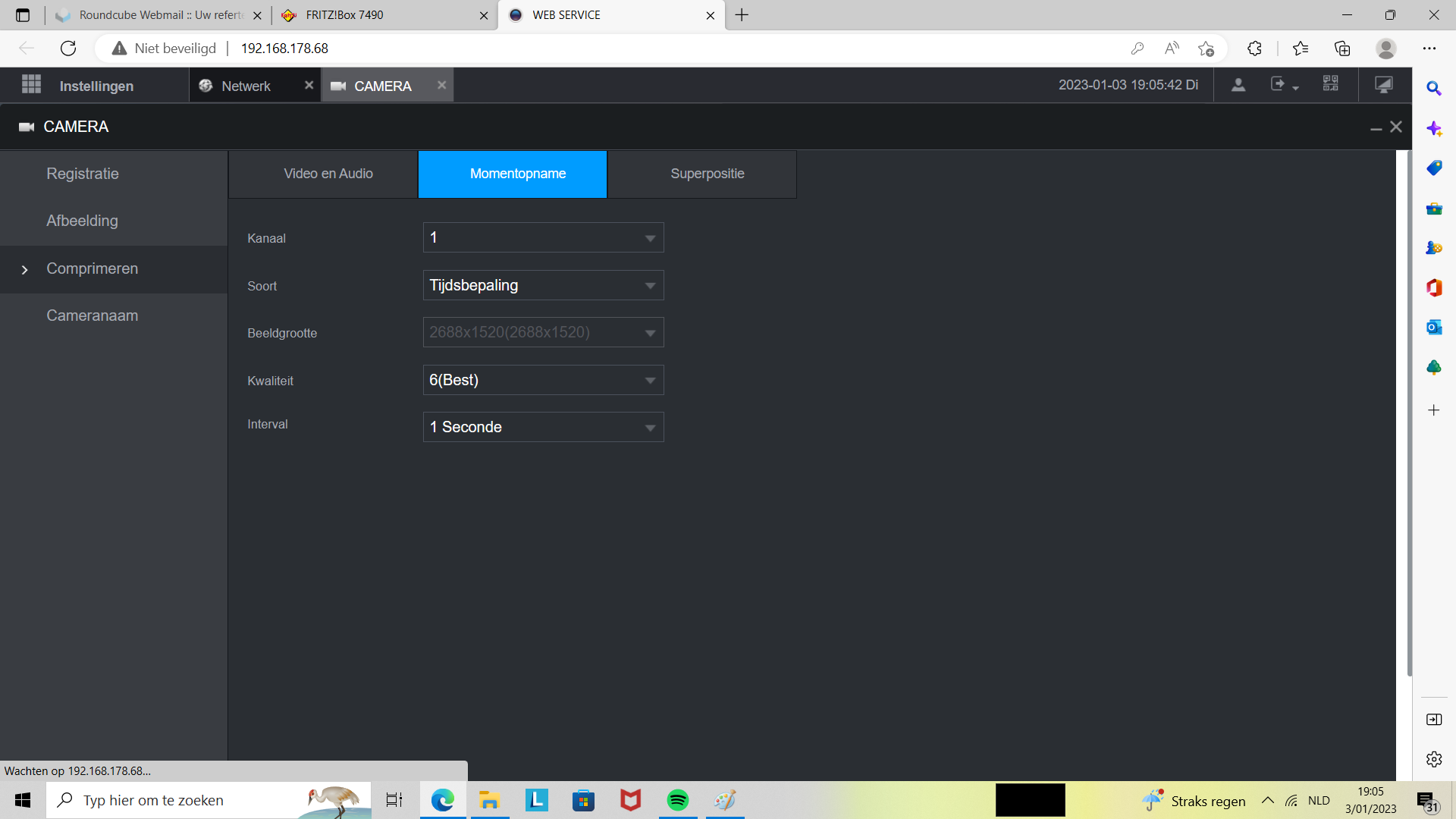

Hallo,
Ik weet niet of ik het post op de juiste groep...
ik heb volgende vraag...
ze hebben bij me thuis camera's komen installeren...
de firma (naam ga ik nu niet vermelden) heeft een 0,00% na-service...
het probleem is het volgende....
Ik merk op als ik de camera's live bekijk( zijn er 4 tal) dat de beelden vertraging hebben..
dus ik vermoed een instelling die fout staat... of misschien opname op een te hoge kwaliteit...
ik heb in bijlage printscreens geplaatst...
Misschien is er iemand die hier kennis van heeft en me kan helpen of tips kan geven?
misschien staan er toch instellingen niet juist ofzo...
Bedankt voor de hulp!

van de screenshots leid ik af dat het dahua camera's & nvr zijn ?
de vertraging zal relatief normaal zijn.
onthou dat de camera het moet registreren, doorsturen naar de recorder, die moet dat dan bewerken (opslaan, eventueel transcoden, mss nog face of motion detection op doen, ....) en dan vervolgens moet het nog naar jouw pc gestreamd worden, en moet jouw pc dat nog inladen.
vergeet ook niet dat niet elk beeld even snel 'goed' zal verwerkt zijn (en je kan dus een auto vlot zien voorbijrijden, en 2 auto's later eentje die maar 1 frame in beeld is en alweer weg)
dat gezegd zijnde zijn er meerdere factoren die het kunnen vertragen en sommige daarvan kan je oplossen:
- zorg dat de recorder en het toestel dat je gebruikt om de stream te kijken bekabeld verbonden zijn (dus niet je gsm op 4g bijvoorbeeld)
- controleer zeker dat je pc geen 10 jaar oud ding is dat eigenlijk niet goed is in streaming (een 10jaar oude pc met ingebouwde graphics en 10mbps netwerkkaart zal het begrijpelijk moeilijker hebben dan een 2022 gaming pc)
- vergelijk eventueel het verschil tussen de recorder zelf en de pc als je ze (tijdelijk) naast elkaar kan zetten, zodat je ziet welke vertraging de recorder heeft (en dus normaal is) vs dewelke jij ziet
- controleer het verschil tussen de webinterface en de software (indien je de software op de pc gebruikt, en niet de webinterface)
ik zou aanraden even het volgende te proberen:
- gebruik de web interface
- kies links bij de camera's op live voor "extra stream 1" (ipv hoofd stream, kan je kiezen als je over de camera naam 'hovert' en dan het pijltje naar beneden klikt)
- kies dan bij de camera instellingen / comprimeren / video en audio voor elk kanaal bij extra kanaal 1 de volgende instellingen:
soort: extra kanaal 1
compressie h.264h
resolutie D1 (704x576)
fps 10 (hier moet je wat mee spelen, sommigen vinden 1fps beter, anderen 30fps - het hangt af van meerdere factoren, een 10 is meestal redelijk ok)
kwaliteit 4 (kan je wat mee spelen, hogere kwaliteit is beter beeld maar mogelijk trager beeld)
en zet die "activeer watermerk" optie uit, helemaal zinloos.
onthou dat je kan spelen met de kwaliteit van de extra stream, en die kan gebruiken om live te kijken,
en dat de recorder toch (normaalgezien) de main stream zal opnemen (dus voor terugkijken zal de kwaliteit dan zijn zoals ingesteld op de main stream)
je kan, als je de scherm output van de recorder niet gebruikt, MISSCHIEN ook nog een heel klein beetje winst halen door bij de scherminstellingen de decoding uit te schakelen.
op die manier gaat de recorder geen moeite doen om de streams naar de vga/hdmi output te sturen en bespaar je een klein beetje processing power op de recorder.
en lastly kan je nog gaan kijken om te proberen om de camera's zelf hun output te verbeteren naar de recorder (bv dat ze in iets lagere bitrate naar de recorder sturen)...
maar dat zou ik niet doen, dan kan je beter een seconde extra vetraging hebben dan dat je de kwaliteit van de camera gaat verminderen (dat is geen logische trade-off)

OP had ondertussen al in mijn priveberichten geantwoord dat het probleem opgelost was door mijn post, en vooral door de substream kwaliteit iets te verlagen (van 6 naar 4)
