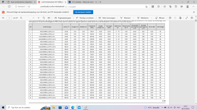

In bijlage info m.b.t. een Telenet/Base 2G/3G/4G/5G antenne
Blijkbaar wordt bv. 5G (reeds nu) o.a. aangeboden in diverse frequentiebanden 800, 900, 1800, 2100 MHz (initieel) gebruikt voor 2G & 3G
-> Het lijkt mij aangewezen eventueel een router te overwegen die 5G ook in andere banden dan N1-N28-N77-N78 zou ondersteunen
Op termijn zullen/kunnen de volledige 2G (2027?) en 3G (2024?) banden door de operatoren immers herbruikt worden voor o.a. 5G
