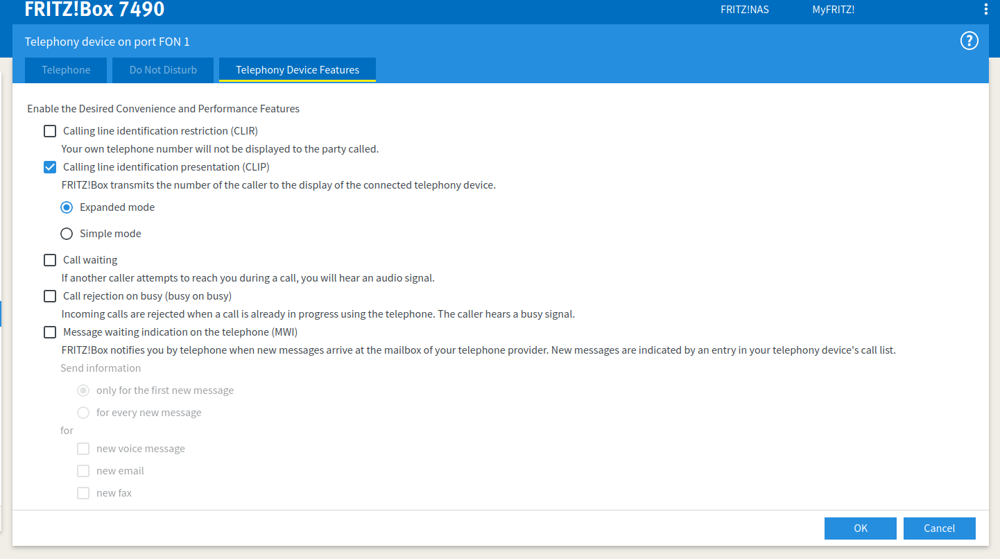

Het volgende doet zich nu voor.
Wanneer er iemand telefoneert begint de telefoon pas na 3 beltonen te rinkelen.
Wanneer je kijkt op de Fritzbox komt het telefoonsignaal onmiddellijk binnen.
Staat er ergens een instelling in de Fritzbox?
Fritzbox 7490

CLIP kan je wel op simple mode zetten (of moet je ook zien welk nr gebeld werd, ipv enkel het nr van de beller?)
verder zeg je dat het "nog een gewone telefoon" is... dus wss geen fritz!dect?
kan eventueel ook dat er iets met de bekabeling (indien fixed) of de dect van het toestel zelf mis is,
waardoor die het signaal pas later krijgt / op reageert

Geen DECT ... (staat bovenaan in de screenshot: Telephony device on port FON 1).Splitter schreef: 15 dec 2022, 18:15 verder zeg je dat het "nog een gewone telefoon" is... dus wss geen fritz!dect?
- Splitter
- Berichten: 6416
- Bedankt: 651 keer
dan kan het toch nog steeds een dect zijn, maar met een apart basisstation dat de dect doet,philippe_d schreef: 15 dec 2022, 23:19 Geen DECT ... (staat bovenaan in de screenshot: Telephony device on port FON 1).
ipv de fritzbox dect ?
(dat gezegd zijnde had ik idd wel ook over dat lijntje heen gelezen in de screenshot
