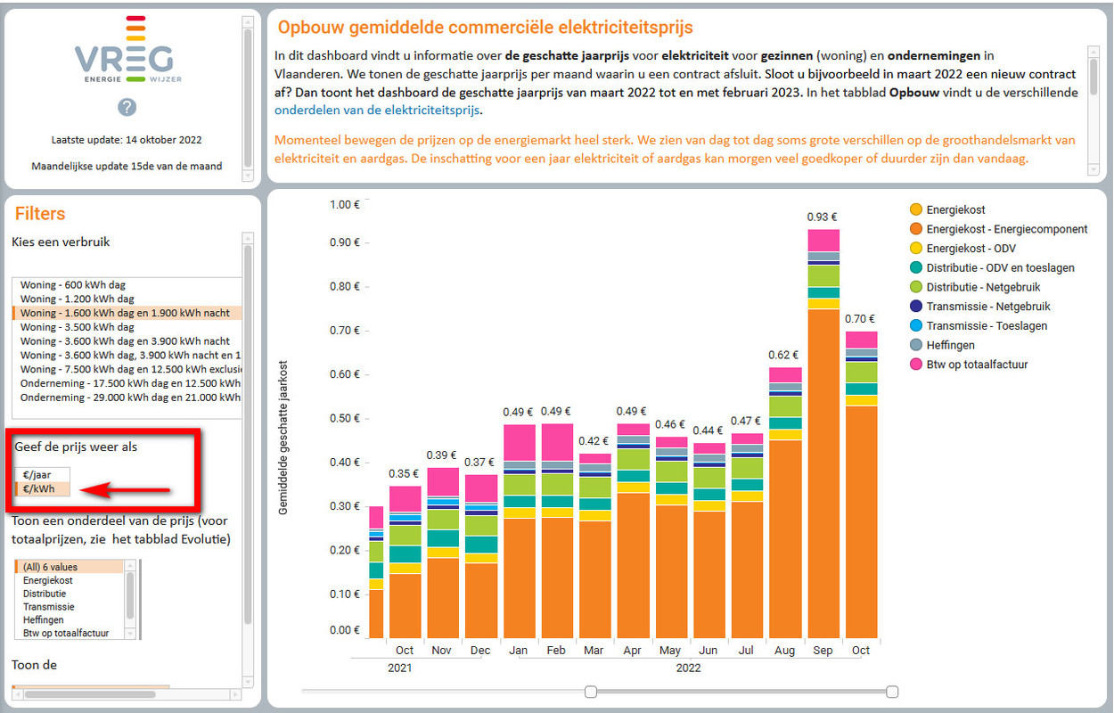

Ik zou altijd deze prijs gebruiken: https://dashboard.vreg.be/report/DMR_Pr ... iteit.htmlspeciall schreef: 30 okt 2022, 20:08 Ik moet echter voor m'n werk een prijs per KWH ingeven in het platform om de terugbetaling van de electrische wagen te regelen. Ik heb dit nu op 0,65ct gezet om zeker niet te veel te hebben.
Dat is objectief.

Voor het laden van een BEV met vergoeding (bedrijfs-/salarisauto) is de meest objectieve methode de kWh-prijs volgens het zesmaandelijkse gemiddelde van de CREG-tabellen voor huishoudelijk verbruik. Wordt ook zonder problemen aanvaard door de fiscus.
Die prijs heeft het afgelopen jaar evenwel nooit de 65 c€/kWh bereikt.
Een onkostenvergoeding, zeker in de omschreven context, moet de effectieve kost vergoeden. Niet een schatting over iets wat in de toekomst zou kunnen gebeuren. Normaal gezien staat er ook niets in de weg om een vergoeding pas na vervallen termijn uit te betalen.
