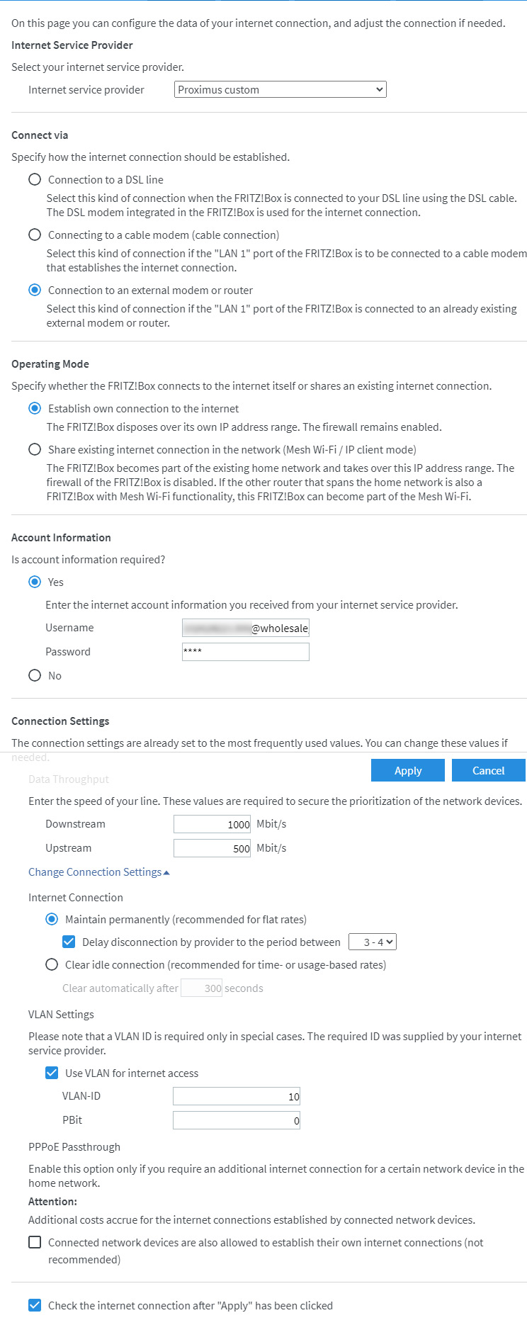

Vandaag is Proximus mijn gbit mobile vikings komen activeren. Ik probeer de BBox te elimineren zodat ik dat lomp groot toestel niet nodig heb aangezien ik toch al een Fritzbox 7530 AX heb.
Mijn situatie:
Ik heb een klein bakje hangen van Proximus waar de glasvezel binnenkomt. Hieruit vertrekt een lan kabel en die steek ik in de dsl poort op mijn Fritzbox.
Van de installateur heb ik de PPPOE gekregen, en kan deze ook uitlezen van 192.168.1.1. dus deze klopt.
Ik loop de wizard door van Fritzbox en gebruik proximus.
Bij account gegevens vul ik de PPPOE gegevens in:
xxx@wholesale_pro
xxx
Vervolgens kan hij geen internet connectie maken? Ik heb hier al gelezen dat mensen VLAN-10 gebruiken, maar eerlijk gezegd ik zie nergens deze optie. Is er ergens een guide die ik kan volgen of iemand die me op weg kan help?

Thanks @Nexus1980
Had dit al wel eens in de vlugte bekeken maar nu nog eens rustig doorgenomen en wat ik fout deed was te kiezen voor de preconfigured Proximus. Ik moest dust expliciteit zeggen "Other internet service provider", en vervolgens de 3de optie aanduiden dat ik wil connecteren naar een externe modem, en de lan kabel van deze modem dan in de lan 1 poort te steken, en niet in de DSL poort..
Dus voor andere mensen met een fritzbox, in bijlage een screenshot van werkende instellingen

Je zal wel de snelheid moeten aanpassen ...
Nu staat er:
- Downstream 1000 Mbit/s
- Upstream 500 Mbit/s
Moet zijn:
- Downstream 1000000 Mbit/s
- Upstream 500000 Mbit/s
Toegevoegd na 5 minuten 42 seconden:
Maar je kan normaal wel kiezen voor de "preconfigured Proximus" als internetaanbieder ...
Dan verder bij "Verbindingsinstellingen" kiezen voor "Internettoegang via een externe modem" ...
De Fritz!Box zou dan normaal de correcte VLAN moeten kiezen.
