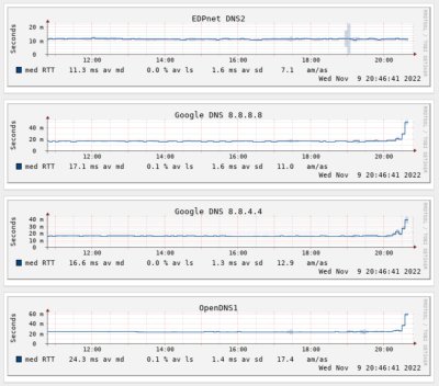

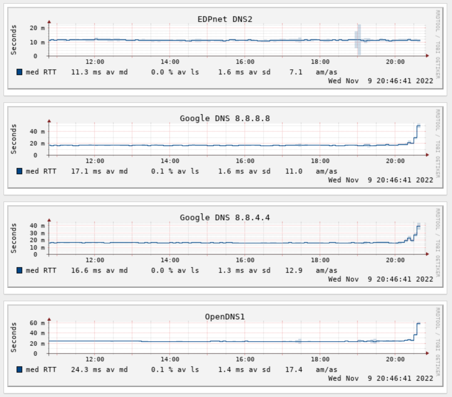

De laatste maand merk ik hoge pings tussen 20u en 22u30.
Gelijkaardig heb ik rond dat tijdstip ook problemen met bijvoorbeeld streamen van tv Vlaanderen.
Bij traceert ligt dit aan de 'router2' hop bij edpnet.
Nog edpnetters die gelijktijdige problemen ondervinden of meer weten?

Ik heb een ripe atlas test opgezet voor twee weken: UPDATE: één week ping interval 2min: https://atlas.ripe.net/frames/measureme ... 6/#!probes
Je kan op de probe built ins echter ook al zien zien dat inderdaad bij de tweede hop extra latency is van 18u tot net voor 22u bij een groot deel van de probes die aan EDPnet hangen.
Dit patroon is dus zeer duidelijk al aanwezig sedert begin september.
Het correleert verdacht veel met Maintenance planned on 06/09/2022 – region: Antwerp, Limburg, Flemish Brabant – impacted services: All internet services
EDPnet, kunnen wij misschien wat meer info krijgen?

Is er al duidelijkheid in welke service-area de verhoogde latency s' avonds optreed ?

Ik zie het hier ook vanaf meerdere locaties in A3, 015 om specifiek te zijn.

Ik heb de ripe atlas latency map (20:15 9 09/11/2022) eens over de service area kaart gelegd.
Dit is natuurlijk maar een steekproef van 20 op 46.000 oftewel 0,04%, de correlatie locatie service area tot latency issues is visueel zichtbaar.

Vooral zone A3 lijkt hier dus last van te hebben.
Kan dit ook getest worden door een simpele
te doen in de terminal ?ping "host"

Ik denk dat waarschijnlijk de best effort vlan capaciteit van de A3 volloopt of de connectiviteit tussen die aggregation points en het Edpnet netwerk. Maar eigenlijk kan alleen Edpnet / Proximus hier een antwoord op geven. Als het transit of wat anders zou zijn zou het voor alle zones zijn het moet dus op de proximus <> edpnet interconnectie voor die A3 zone zitten.

Allereerst mijn excuses voor de late reactie, dit probleem was erg moeilijk te analyseren, maar we denken het probleem gevonden te hebben. Er zijn 2 wegen te bewandelen, een configuratie aanpassing, en het vervangen van enkele kaarten. Ik hoop de komende dagen meer informatie te kunnen geven rondom de status hiervan.

Zou ook met fiber zijn, enkel service area 03 momenteel.
https://www.edpnet.be/nl/support/instal ... elgie.html
Toegevoegd na 17 uren 41 minuten 42 seconden:
De aanpassingen aan de configuratie lijken te werken, we doen nu nog wat finetuning, en kijken na of deze aanpassingen geen andere ongewenste effecten teweeg brengen.
Bedankt voor jullie input in elk geval, zonder dit zouden we het probleem niet kunnen vinden hebben.
