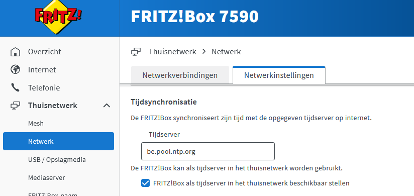

Meeste EDPNet klanten gebruiken een Fritz!Box.
- De Fritz!Box verbindt correct met de externe time server (zonder poort 123) [zoals het hoort].
- Je kan in de Fritz!Box de (interne) time server activeren (Thuisnetwerk > Netwerk > Netwerkinstellingen > Tijdsynchronisatie > FRITZ!Box als tijdserver in het thuisnetwerk beschikbaar stellen)
- Je kan in Windows de Fritz!Box als timeserver instellen (fritz.box of 192.168.178.1)

Wil dat niet zeggen dat je elke PC in je thuisnetwerk manueel moet instellen naar de fritzbox time server?
- Berichten: 9671
- Bedankt: 604 keer
Alles dat Windows draait toch. macOS/Linux/... kunnen wel zelf uit de slag.Garpenlov schreef:Wil dat niet zeggen dat je elke PC in je thuisnetwerk manueel moet instellen naar de fritzbox time server?
DHCP optie 042 kan je gebruiken om NTP servers door te geven, maar ik weet niet of je dat op de FB kan instellen, en of Windows daar wel slim genoeg voor is of het gewoon negeert. Als het werkt is dit wel de meest "zuivere" optie.
Andere optie is evt NTP verkeer via firewall redirecten naar de Fritzbox of de hostnames van de standaard Windows time servers laten resolven naar de FB (mits deze DNS doet op uw netwerk).

Dat lijkt met eenvoudigste oplossing (en is alleen nodig voor jouw Windows PC's) ...TomMe schreef: 05 nov 2022, 15:51 Ik zal ondertussen eens zien of ik de Fritzbox kan gebruiken als time server, zoals hier en daar aangegeven..

Het eenvoudigde is om de fritzbox als NTP server te gebruiken. Tja goed dan moet je in je computers eenmalig het adres van de ntp server aanpassen naar het IP van de fritzbox maar erna werkt het probleemloos.
