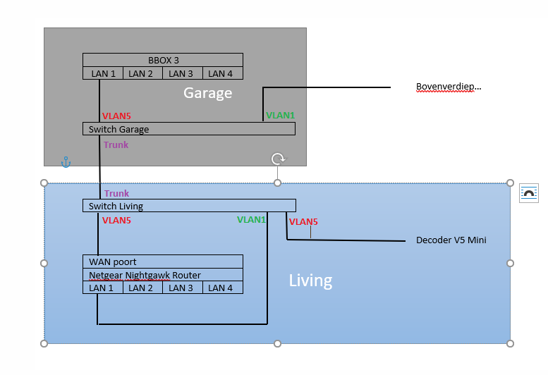

Mijn gedacht zou zijn om deze setup te maken, maar ik ben echt niet zeker dat het zal werken:
https://ibb.co/ChHf4JD
3. Binnen dit en paar maanden zal ik ook Gpon Fiber krijgen, zal deze setup blijven werken?

JAalexandervba schreef: 02 nov 2022, 09:25 1.Decoder V5 mini zit achter de Netgear router en werkt niet => zou deze wel rechtstreeks in de bbox3 blijven werken?
Ideaal is natuurlijk een tweede UTP kabel tussen living en garage (WAN en LAN gescheiden), maar ook hier zal je één switch in de living nodig hebben om de decoder aan te sluiten.alexandervba schreef: 02 nov 2022, 09:25 2. De bbox staat in de garage, waar ook alle UTP kabels naar boven vertrekken en de netgear router staat in de living. Ik heb slechts 1 kabel van de bbox LAN poort 1 naar de WAN poort van mijn netgear router. Deze kabel zou ik eigenlijk ook moeten gebruiken voor het LAN verkeer terug te sturen naar de garage om zo door te takken naar boven. Gaat dit over dezelfde kabel of moet ik een kabel bijtrekken (niet handig). Kan ik bijvoorbeeld met een switch werken?
Een andere mogelijkheid is te werken met 2 managed switchen: één in de living, en één in de garage. Hiermee kan je het WAN verkeer en het LAN verkeer scheiden op één UTP kabel. Je zal een klein snelheids verlies krijgen, gezien de verbinding 1Gbps zal zijn, maar bij VDSL2 is dat nog verwaarloosbaar (beperkende factor is de VDSL2 download)
In principe wel, maar hier zal de je het snelheidsverlies wel goed voelen. Tenzij een fiberabonnement van maximaal 500 Mbps download ...alexandervba schreef: 02 nov 2022, 09:25 3. Binnen dit en paar maanden zal ik ook Gpon Fiber krijgen, zal deze setup blijven werken?

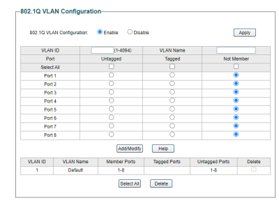

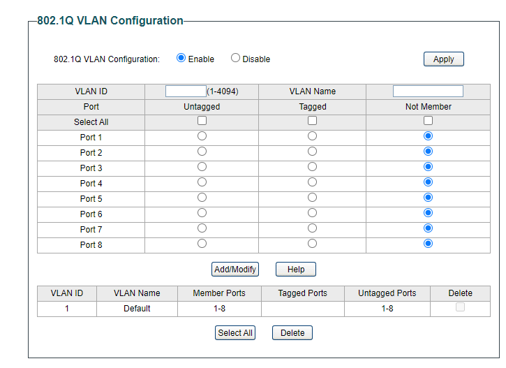

Dit is het config menu van de switch dat ik te zien krijg:
Hopelijk kunnen jullie me nog even wegwijs maken, alvast bedankt!

Als je uitgaat van volgende poorten (als voorbeeld) ....
Switch Garage:
Switch Garage:
Success.
Switch Garage:
- poort 1: kabel naar switch Living (Trunk).
- poort 2: kabel naar BBox (VLAN5).
- poort 3-8: lokaal netwerk (VLAN1).
- poort 1: kabel naar switch Garage (Trunk).
- poort 2: kabel naar WAN poort Netgear Router (VLAN5).
- poort 3: kabel naar decoder (VLAN5).
- poort 4: kabel naar LAN poort Netgear (VLAN1.)
- poort 5-8: lokaal netwerk (VLAN1).

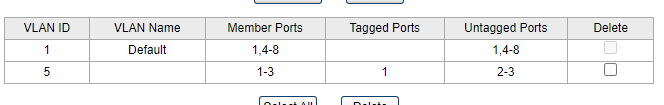

Switch Garage:
- poort 1= VLAN5 tagged, VLAN1 untagged.
- poort 2 = VLAN5 untagged.
- poort 3-8: VLAN1 untagged (default).
- poort 2 en 3 = VLAN5 untagged.
- poort 4-8: VLAN1 untagged (default).
Success.

De VLAN's zijn ingesteld en de kabels zijn ook gestoken zoals door jou voorgesteld:
Switch Living: Switch Garage: (decoder hangt voorlopig nog op poort 8 ipv 3 hier).
Waar zit de fout aub?

qua VLAN settings zie ik op het eerste zicht niet direct een probleem
Bbox3(v+)
PPP(oE) aan & DHCP aan gebruik LAN IP adres serie 192.168.1.x
Netgear router
eigen PPPoE sessie opzetten gebruik LAN IP adres serie 192.168.2.x
https://www.proximus.be/support/nl/id_s ... outer.html
in principe dient u aan deze router geen vast LAN IP adres van het type 192.168..1.x toe te kennen
standaard zijn in de Bbox 192.18.1.2 à 127 voorbehouden voor Proximus
https://nl.forum.proximus.be/archieven- ... box3-45597

Waarschijnlijk moet je ook nog de PVID instellen voor de VLAN5 poorten?alexandervba schreef: Waar zit de fout aub?
zie link hierboven van @M_016

@M_016 @philippe_d This was itphilippe_d schreef: 11 nov 2022, 15:07Waarschijnlijk moet je ook nog de PVID instellen voor de VLAN5 poorten?alexandervba schreef: Waar zit de fout aub?
Alles werkt nu met de setup door jullie aangeraden, aparte subnet voor de bbox en aparte subnet voor de Netgear devices.
Als ik nu nog storing blijf ondervinden, dan kan ik er waarschijnlijk van uit gaan dat de netgear routers ook gewoon outdated zijn en aan vervanging toe zijn denk ik.
Maar ik ga het dus een paar weekjes afwachten
nogmaals bedankt beiden!
