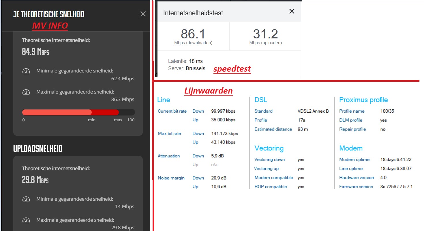

lirec
Berichten: 845
Bedankt: 160 keer
Het was vooral die 4 up die me voor de zomer naar mobile vikings deed vertrekken.
Ter info:
MV geeft wel leuke info online in het portaal => tof voor modale gebruikers en het is vrij accuraat
Komt overeen met speedtest
En ligt in lijn met modem/profiel-waarden
zie bijlage :-)
