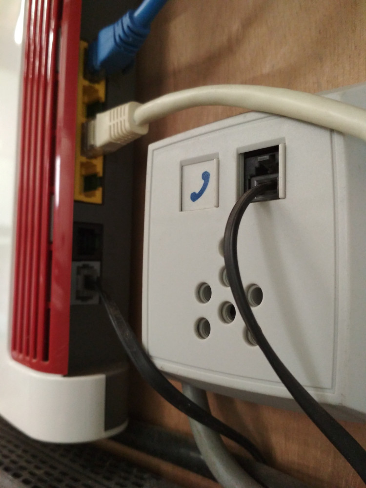

moet die modem niet aan een splitter hangen eigenlijk?

Modem lijkt mij inderdaad verkeerd aangesloten: die zit op een telefoonaansluiting. Er zou een TF2007 op moeten of de modem rechtstreeks op de juiste klemmen ín de NTP. Kijk een op https://userbase.be/forum/viewtopic.php?t=59440 voor meer info.

Die splitter is al lang niet meer nodig. Vraag maar aan @Philip D. .
Hier wordt deze ook al geruime lange tijd achterwege gehouden

Dat is straf, toen die van Proximus hier de installatie kwam doen (in 2019) toen ik Edpnet nam vroeg ik nog of dat zo goed was, die zei dat het zo moest zonder iets op omdat het vdsl was, en nu komt het toch uit dat er een tf2007 op moet. Ik moet wel zeggen dat ik altijd een stabiele 30/2 lijn heb gehad.
Als ik straks van m'n werk kom eens langs mijn ouders rijden die hebben nog een tf2007 liggen, want dat heb ik ook niet gekregen.

Klopt, als je geen klassieke Proximus-telefoonlijn hebt is er geen splitter nodig. Maar een splitter kan ook geen kwaad.
Aansluiting is correct voor raw copper. (Staat ook zo in de handleiding van EDPnet.)
De verzwakking van het koperpaar is enorm hoog, enigszins logisch als je in DLM zone 5 zit.

het feit dat ze geen ntp kunnen meten en er wel 1 ophangt zegt al genoeg over het feit dat de lijn niet in orde is.
aansluiting ziet er prima uit, voor een raw copper lijntje is er geen splitter nodig.

Net een TF2007 erop gezet en het is iets beter maar niet veel.
