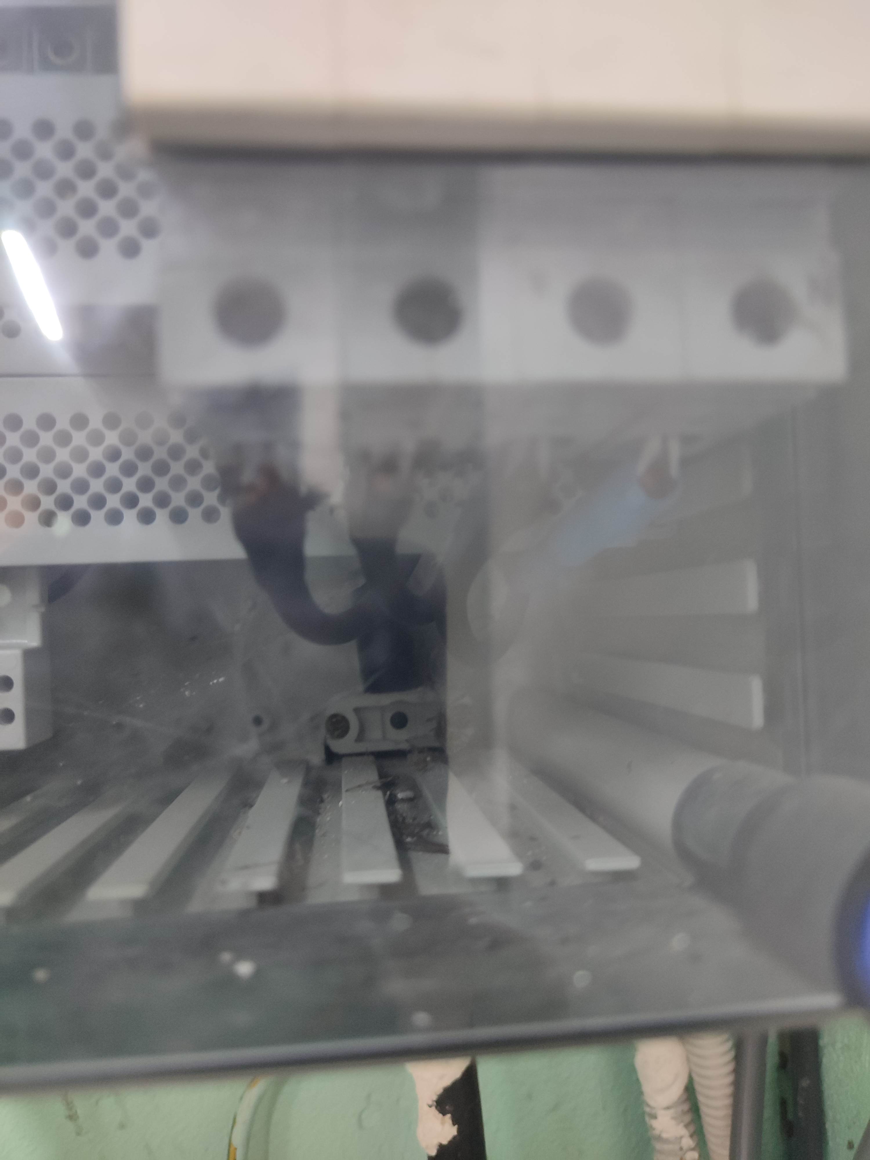

In bijlage een foto van de zekeringenkast. De invoer komt van boven op de eerste diff toe.
Mij lijkt dat 6mm² te zijn. De aarding daarentegen is wel 10mm² maar daar kan ik natuurlijk niets mee :-)
Wilt zeggen in mijn geval tenzij dat ik nieuwe kabels moet trekken ik maximaal op 32A kan laden als ik vanuit deze situatie naar de laadpaal zou vertrekken? En dan nog maar 8A voor mijn eigen verbruik over heb (wat geen ramp is: met wat slim omsrpingen met zware toestelln lukt dat nog).
Edit: de mantel van de invoerkabel kan ik niet blootleggen: deze zit vast in het pleisterwerk. Maar vermoedelijk komen hier dus maar 2 aders toe.

Ik denk dat ze niet op driefasige stroom staan, op de foto's zie je 4 kabels uit de hoofdkabel komen, maar er zijn er slechts twee naar het paneel gebracht, wat misschien betekent dat de stromen eenfasig zijn.
Ik zal meer foto's voor je bijvoegen om te zien of je begrijpt om me te helpen hoe te handelen.

Moeilijk te zien op de foto’s, maar het lijk dat er inderdaad maar één fase wordt gebruikt. Bij twijfel zou ik eens een elektricien laten komen want ik zie nog enkele andere rare dingen (al kan het wel in orde zijn, maar dat ik het niet goed zie).

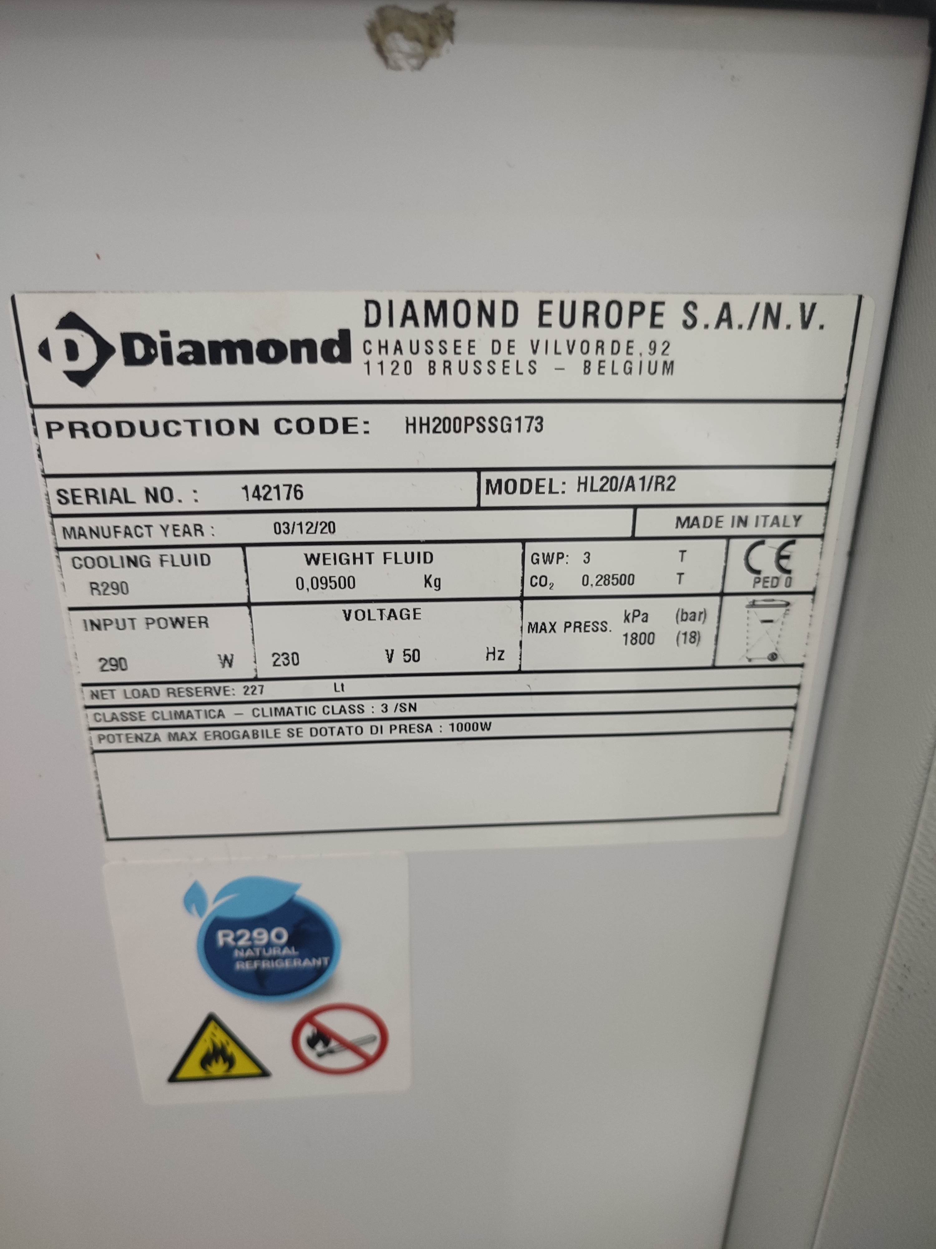

Hier zijn de etiketten op de koelkasten.

barzov schreef: 20 apr 2023, 19:36 Ze hebben berekend dat ze allemaal maximaal 7 kilowatt per uur zullen verbruiken als ze zijn aangesloten.
7 kWh op een uur tijd het stuk of voor de drie samen?
Of een verbruik van 7 kWh per etmaal? Een max. piek van 7 kW ieder uur? Of...?
Beetje onduidelijk.
Wanneer ze op een uur tijd 7 kWh verbruiken zouden ze al 7 kW vermogen continu moeten trekken.
Maar een koelkast trekt normaal geen continu vermogen maar heeft een golfpatroon van pieken en dalen.
25 A kan maar 5,7 kW vermogen per fase trekken.
edit: foto typeplaatje gemist. slechts 290W per toestel dus.
Laatst gewijzigd door ivob 20 apr 2023, 22:15, in totaal 1 gewijzigd.
Berichten: 3390
Bedankt: 202 keer
2 frigo's van 290 W en ééntje van 580 W zijn nu niet bepaald zware toestellen hé.

Je zekeringskast is inderdaad enkelfasig uitgevoerd (enkel bruin en blauwe kablage).
NuKeM schreef: 20 apr 2023, 21:03 Bij twijfel zou ik eens een elektricien laten komen want ik zie nog enkele andere rare dingen (al kan het wel in orde zijn, maar dat ik het niet goed zie).
Ja, mijn hand zou ik niet in die zekeringskast willen steken :nono: de doorverbindingsrails missen hun eindkapjes !

580w Er zijn 4 koelkasten. 4x580=2390w. En nog twee voor 290w. Voor elke koelkast is een aparte stekker getrokken. Je ziet het hierboven op de foto's.

De 3 typeplaatjes van de koelkasten opgeteld is +/- 1kW (1150W). Dat trek je vanzelf op een 1F/25A aansluiting.
Aan de hoofdteller kan je zien dat je 3F/25A krijgt, maar dat er maar 1F naar uw bord gaat.
Een gekke manier van aansluiten, me dunkt.
Van de kWh-teller wordt er eerst naar een zekering gegaan en pas nadien naar de diffs. Zie ik dat juist?
Hier zie je dat er meer dan een lijn en een neuter toekomen, maar dat de andere lijnen afgeknipt zijn (niet eens beschermd).
Conclusie, op basis van de gedeelde info:
- uw koelkasten gaan niet uitvallen
- laat een elektricien komen, wat een bende (en fouten tegen het AREI)
