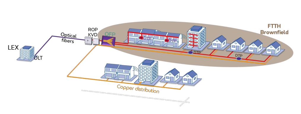

Ik vraag me wel af waar de actieve apparatuur van zo'n GPON glasvezel staat. Is dat op wijkniveau of één locatie voor een hele stad? Of zelfs nog verder weg? Is er iemand die het hoe of wat van die actieve nodes kent?
