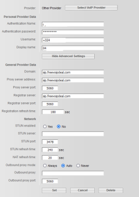

Sinds een dikke week willen mijn betamax accounts niet meer registreren op mijn Siemens gigaset A580ip sip telefoon.
Er is nochtans niks veranderd, ik heb nog kredieten en de sip registratie is geactiveerd in mijn freevoipdeal account.
Hieronder mijn settings. Wie heeft ideeën wat er mis kan zijn? Ik heb mijn username en telefoonnummer weggehaald uit privacyredenen
Ik heb al getest met een sip software op mijn PC en dat werkt wel gewoon...

ik heb identiek t zelfde op mijn Cosmovoip, maar onderaan een klein verschil
Outbound proxy mode: * Never
Outbound server address: sip.cosmovoip.com
Outbound proxy port: 5060
en daaronder heb ik nog volgende lijn
Select Network Protocol Automatic
Edit: en ow ja, mijn Username = mijn authentication name (niet een tf nr). Geen idee wat er belangrijk kan zijn, maar ik geef het liever door.

Nog altijd niks. Ik zal eens proberen een nieuwe account te maken
