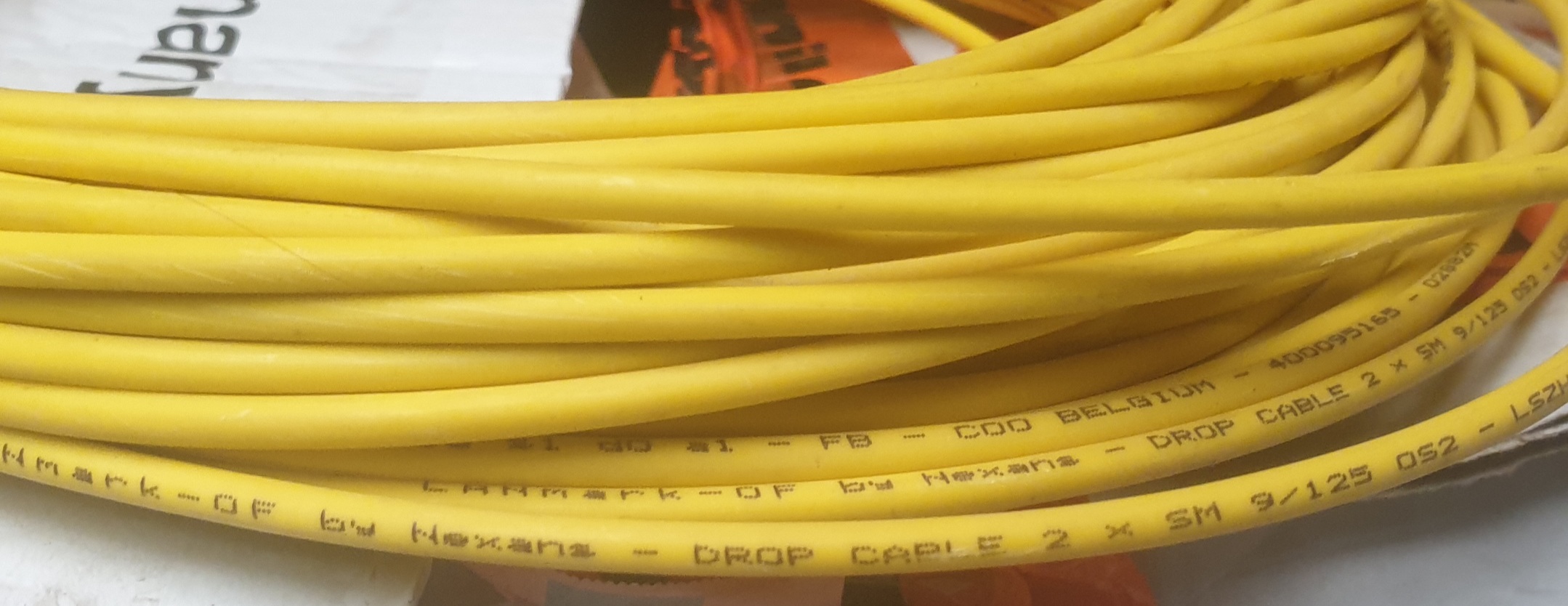

Beste,
We hebben sinds kort fiber in ons appartementsgebouw in de schachten tot op het verdiep van onze appartementen. Het trekken van een fiberkabel, via een wachtbuis (preflex) van die schacht tot in ons appartement moeten we volgens EDPnet zelf doen. Vraag is nu, welk type fiber kabel kopen we daarvoor? Het aanbod is enorm en ik kan daar niets over terugvinden.

Deze kabel moet je dan nemen. Is enkel bij groothandel te koop waar je enkel met btw nummer kunt kopen.faqts schreef: 09 sep 2022, 15:29 Beste,

dus gewoon 2 OS2 fibers met een goed stevig omhulsel. Kan je ook online wel vinden

Proximus last enkel op die drop cable af en geen andere kabel want deze is speciaal door proximus gekozen.Belgissschenaap schreef: 09 sep 2022, 15:43 @raf1 voor de technische vraag.

Vreemde manier van werken inderdaad.
EDPnet biedt z'n diensten aan via het Proximus-fibernetwerk en Proximus moet dit netwerk afwerken met een glasvezelaansluitpunt in jouw appartement.
Dus je kan gewoon een EDPnet-abonnement bestellen en er zal dan een installatieafspraak gemaakt worden waarbij een installateur alles in orde brengt tot aan je router.
Voor de geïnteresseerden, het juiste type kabel kan je vinden op https://proximus.be/bouwen in de brochure met de technische voorschriften voor appartementsgebouwen in fiberzone.
