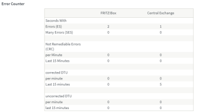

Hallo,
sinds kort op mijn lijn.
En op vandaag al 22 Corrected DTU errors op de Central Exchange.
Is dat iets waar ik mij zorgen over dien te maken?
Ben nieuw bij EDP.
Berichten: 19035
Uitgedeelde bedankjes: 1058 keer
Bedankt: 3914 keer
Recent bedankt: 17 keer
Neen hoor.
Zolang het geen honderden (of duizenden) zijn per 15 minuten is er niets aan de hand :-)

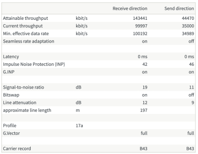

Misschien eens je lijnwaarden posten (het stuk boven die errors) ...
streulma
Berichten: 1264
Bedankt: 88 keer

Met zo'n lijnwaarden (velen kunnen daar alleen maar van dromen) moet je je zeker geen zorgen maken.
