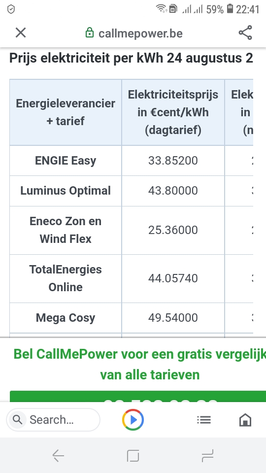

Nu toch eens een vraagje betreffend elektrisch water voor douche voor enkel verwarmen ...., nl. In Thailand zijn algemeen doorstromers hiervoor van doen .
BVB Panasonic DH-3LL1 3.5kw/220 volt https://www.powerbuy.co.th/en/product/p ... ll1-198666
gebruiken in Belgie voor 5 minuten douchen ....verbruik winter / zomer, at elec. prijs . (zal natuurlijk afhangen van water temperatuur van de aanvoerleiding ), en dit op een normale watertemperatuur voor douchen (ik weet het vele parameters in dit ... :roll: ) .
Maar juist om weten of het te doen is of te laten ,om mijn toestel 1.4 kilo, mee te brengen terug komend naar Belgie
Ben geen techneut en al evenmin goede rekenaar , vandaar mijn vraag,
alvast bedankt voor een berekening :think:

Water verwarmen is een goeie 4kJ per liter per graad dat het verwarmd moet worden.
6 liter per minuut voor een douche, 5min douchen en water dat je 30 graden moet opwarmen.
30 liter * 30 graden* 4 kJ = 3600 kJ, dus ongeveer 1kWh per douche.
