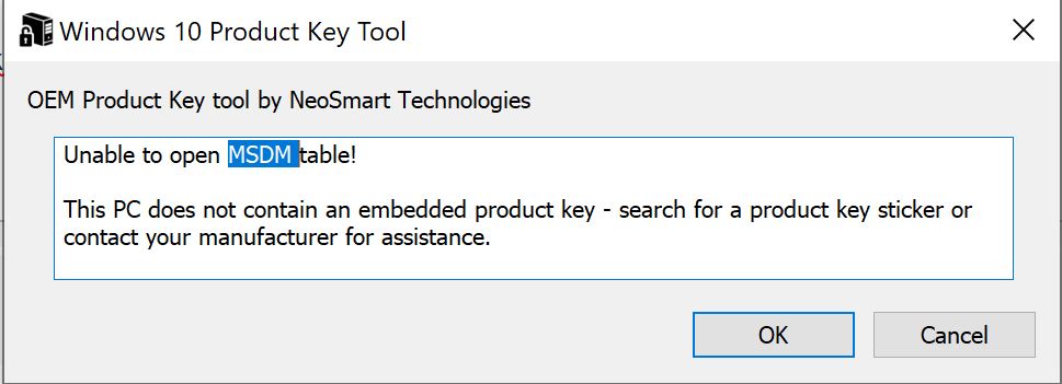

Ik gebruik een Dell laptop voor ongeveer 4 a 5 jaar. Deze kwam met Windows 7 Pro voorgeinstalleerd. Toen dit end of support werd deze geupgrade naar Windows 10 Pro met het tooltje van Microsoft. Onlangs deed ik hetzelfde maar dan naar Windows 11 Pro.
Allemaal geen probleem totdat ik Linux Manjaro installeerde. Omdat deze distributie mij niet beviel dacht ik Windows 11 opnieuw te installeren met de ISO gedownload van Microsoft. Na de installatie van Windows 11 gaf deze problemen met de activatie.
Normaal zit de Windows licentie in het BIOS in een MSDM tabel, maar deze is sinds de installatie van Manjaro op 1 of andere manier leeggeraakt.
Ik dacht dus met de Dell OS Recovery image alles te restoren naar Windows 10 maar deze geeft hetzelfde probleem.
Ben ik nu de licentie kwijt? Op de laptop zit geen stikker... ook niet onder de batterij
Windows activatie geeft problemen

Telefoneren naar Microsoft helpdesk en de boel uitleggen. Die doen daar niet moeilijk over.

Je kan geen key gebruiken van oudere versies bij een clean install van win 11. Je moet echt een Win 11 key hebben dan.
Wat wel werkt is van oorspronkelijke versie van window blijven upgraden naar 11.
Bv key win 8 kan naar 10 en 11, maar niet rechtstreeks naar 11.

Da's inderdaad een optie; enfin, je kan uiteraard ook Microsoft ff bellen héthepretorian schreef: 19 aug 2022, 12:03 Je kan geen key gebruiken van oudere versies bij een clean install van win 11. Je moet echt een Win 11 key hebben dan.

Nochtans mijn vista -> 7 upgrade key vorige week nog ingegeven bij een clean install van win11. Die werd direct als win11 pro herkendthepretorian schreef: 19 aug 2022, 12:03 Je kan geen key gebruiken van oudere versies bij een clean install van win 11. Je moet echt een Win 11 key hebben dan.

Het is uiteindelijk gelukt via een andere Dell laptop welke een Windows 7 PRO OA product key had onder de batterij klep. Hiermee is het gelukt om de Windows 10 te installeren, en ook de Windows 11. Of deze manier nu volgens de regels zijn weet ik niet
Normaal als er al eens een bepaalde Windows versie geïnstalleerd werd gebruikte ik de optie "i don't have a key", waarna die zichzelf activeerde bij het online komen. Dat ging dus nietmeer.

Microsoft geeft daar in de praktijk geen ene reet om.joriz schreef: 19 aug 2022, 18:10 Het is uiteindelijk gelukt via een andere Dell laptop welke een Windows 7 PRO OA product key had onder de batterij klep. Hiermee is het gelukt om de Windows 10 te installeren, en ook de Windows 11. Of deze manier nu volgens de regels zijn weet ik niet
Nu ben je wel de mogelijkheid kwijt om Windows te installeren op die andere laptop, natuurlijk.
