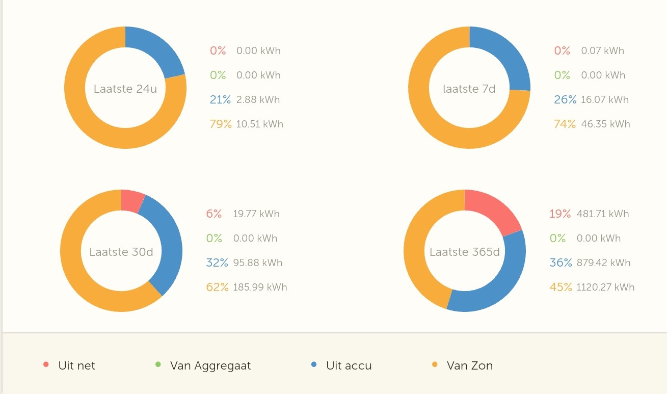

Uiteraard kan het anders als je het zelf doet en de voordelen zelf benut:
(76.87 KiB) Nog niet gedownload
En alle binnengehaalde energie via het net levert ook economisch voordeel op en wordt ook opgewekt via HE.
Dag en nacht. :banana:
tot spijt van wie het benijdt en blijft hopen op iets dat tegen 2050 redding zal brengen. :-D

ivob schreef:Dus niet lang moeten wachten op een voorproefje: 12 uur na middernacht (o.a. dankzij de "maanpanelen") al meer dan het dubbele geproduceerd dan verbruikt en 0% netafname, m.a.w 100% autarkie op een bewolkte regenachtige dag.
Die 2,48 MWh (481 kWh + 879 kWh +1120 kWh) van jou, op jaarbasis, is maar een zeer kleine druppel op een hete plaat in jouw totale energetische voetafdruk, denk ik zo. :wink:
De totale Belgische energiebalans, op jaarbasis, is om en bij de 400 TWh = 400.000 GWh = 400.000.000 MWh.
Dat is gemiddeld per Belg: 400.000.000 MWh / 11.000.000 Belgen = 36,36 MWh om België draaiende te houden.
Mochten alle Belgen in staat zijn hetzelfde te doen als jij (en jij representatief zijn :lol: ):
Dan dekt dit gemiddeld slechts 2,48 MWh / 36,36 MWh = 6,82% van de energetisch voetafdruk per persoon.
Indien men gemiddeld met twee personen samenwoont is dat slechts 3,41%.
En nog lager naarmate men gemiddeld met meer personen samenwoont.
Het lijkt er op dat zelfs jij nog zwaar gaat moeten "consuminderen"...
Meer dan decimeren zelfs.
Van de twaalf maanden nog minder dan één maand aan energie, die jezelf kan produceren, van jouw totale energetische voetafdruk. :wink:
Gelukkig hebben we nog andere (collectieve) energiebronnen. 8)
Laten we daar samen goed zorg voor dragen.
