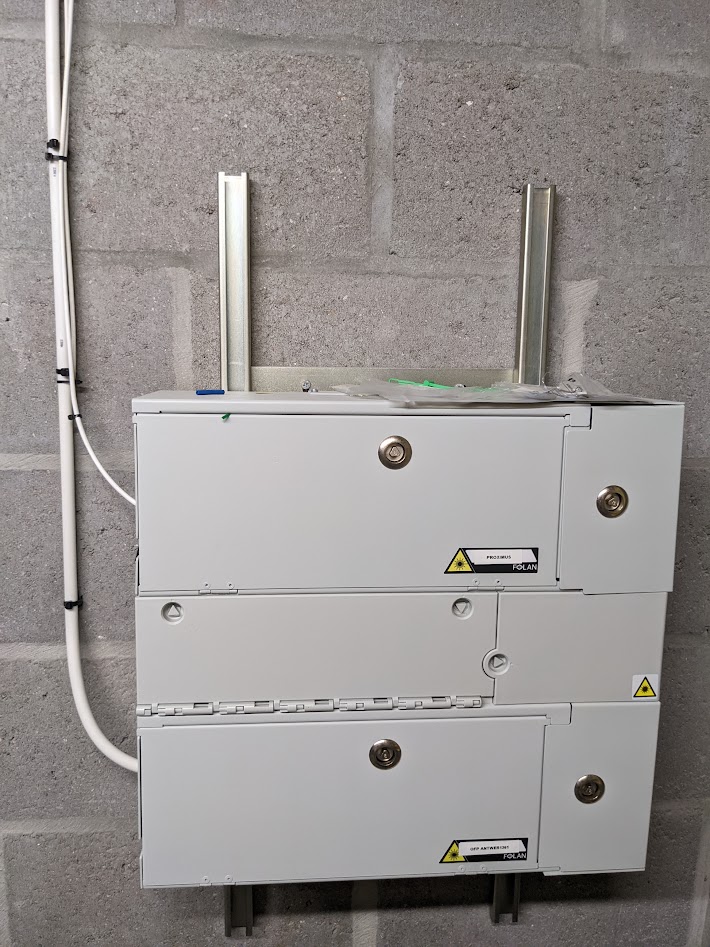

Is er iemand die al fiber heeft in een appartementsblok?
Enige tijd geleden is men ons onze blok fiber van Proximus komen leggen. In de gemeenschappelijke ruimte staat nu dit Proximus bakje.
(172 KiB) Nog niet gedownload
Ik veronderstel dat wij zelf een kabel moeten voorzien vanaf dit bakje naar ons kantoor.
Maar weet iemand of dit een gewone netwerkkabel of een glasvezelkabel moet zijn?

Bij mijn schoonvader gaat van jouw foto een fiber via traphal naar zijn voordeur, daar hebben ze gat geboord naar binnen. Fiber naar binnen en zo via ONT > Proximus modem.
Het fiber gebeuren doet Proximus allemaal. Schoonvader heeft enkel stopcontacten moeten voorzien voor de Bbox en glasvezelmodem, zoals onderstaande:

Mmm oké. 'Probleem' is dat ik geen abonnement rechtstreeks via Proximus wil maar via FastFiber.
En ik kreeg van hun door:
In gebouwen met meerdere kantoren wordt fiber meestal tot in een gezamenlijke technische ruimte getrokken en moet de klant zelf vanuit die ruimte een RJ45 voorzien tot in eigen kantoor.

Is het fiberklaar of proximus zelf die het netwerk beheert op jouw adres?
Als het fiberklaar is, kan je normaal sowieso aanvragen om de kabel tot binnen te trekken. Dat is de gratis installatie.
Als het proximus is, dan kan je dit ook aanvragen, of toch aandringen bij fastfiber dat ze daar een werkorder voor moeten installeren?
Want op dit moment moet proximus toch die lijn activeren en een glasvezelmodem plaatsen van hunzelf.
Derde optie, je pakt proximus met een actie voor x maand, en direct wanneer je kan veranderen, doe je dit.

Op de foto zie je een fiber distributie box. Dit is een passieve box (zonder stroomvoorziening of modems) om de inkomende fibers te verdelen over de gebruikers van het gebouw.
De uitgaande kabel moet dus ook een fiberkabel zijn! In je privé-kantoor wordt er dan een individueel aansluitpunt en fibermodem (ONT) geplaatst waarop je een UTP-kabel kan aansluiten.
Meer informatie over bekabeling op https://proximus.be/bouwen
Ik veronderstel dat je gewoon een bestelling kan plaatsen met jouw adres bij Fastfiber en dat Proximus dan de fiberaansluiting verder afwerkt tot in het kantoor.

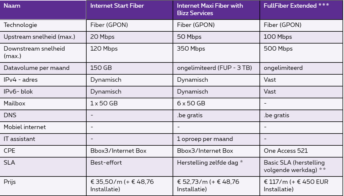

Het lijkt een moeilijke bevalling te gaan worden.
Fastfiber blijft volhouden dat wij zelf een netwerkkabel (dus geen fiber) dienen te voorzien naar de gemeenschappelijke ruimte. Dat Proximus daar een NT zal plaatsen.
Proximus zegt dan weer dat zij niet kunnen helpen tenzij we natuurlijk een abonnement afsluiten via hen.
Maar hen al doorgegeven dat hun prijzen véél te duur zijn.
Fastfiber : € 44,95 / maand voor 500 down en 200 up
Proximus : € 117 / maand voor 500 down en 100 up (volledige business prijzen van Proximus in bijlage)

Welke business abonnementen zijn dat? Die namen komen me niet bekend voor. We hebben zelf Business Flex Fiber bij Proximus, een pack (fiber 1000Mbps Down/200Mbps Up + telefoon + mobile) dat een pack minder kost dan 117 per maand. Die 500 Mbps Up uit je screenshot vind ik ook niet meteen elders terug. Zijn dat de abonnement voor "grote bedrijven" misschien ipv voor "business"?
Tazmanian79
Berichten: 259
Bedankt: 26 keer
Dit hebben we doorgekregen van onze proximus agent (De Sutter Electronics).
Wij zijn zeker geen groot bedrijf, slechts 3 werknemers. Dus een gewone KMO.
