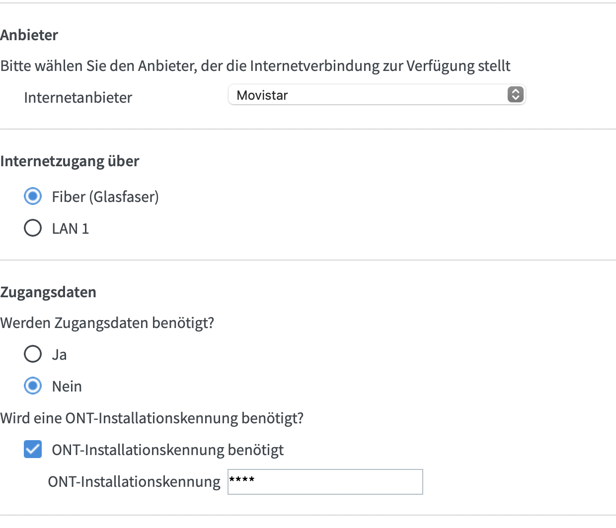

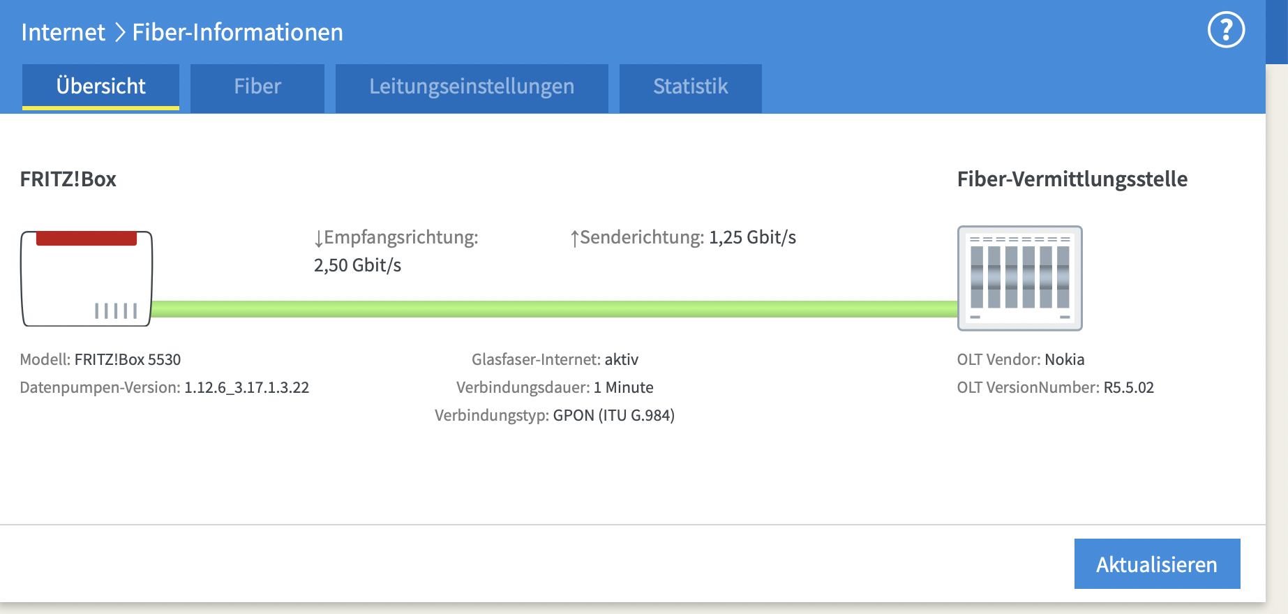

Dat laatste intrigeert met wel ...YordiDR schreef:2. Proximus enforced hun GPON ONT niet, dus een andere ONT zoals de SFP transciever van FS.com kan werken. Zo kan je dus rechtstreeks van de SC/APC fiber naar uw router/firewall gaan zonder proximus ONT & bbox. Dit ga ik proberen als de lijn opgeleverd wordt. Ze ondersteunen dit niet maar ze blokkeren het ook niet langs hun kant. Dus indien de verbinding niet goed meer werkt helpen ze je niet (ook al is het iets op straat, ...). Je kan dan wel tijdelijk hun ONT terug plaatsen en dan de support contacteren.
Vraag is hoe een ONT zich kenbaar maakt op het netwerk (bij de OLT).
- - met een soort "ONT-ID" (in Duitsland is dat de "Installationskennung").
- of met de UTAC/ONI (UTAC nummer is een identifier van het Fiber-toegangspunt, een cijfercode begint met 54 13729 00000 123456 / 01.
- of met het ONT serienummer.
- of een combinatie van bovenstaande?
Iemand die hier meer over weet en kan uitleggen?
Ik heb hier een Fritz!Box 5530 met een SFP GPON module een 2.5 Gbit LAN poort
Ik zou deze wel eens willen testen bij iemand die nu al Fiber heeft (EDPNet, Proximus, Mobile Vikings) - op voorwaaarde dat we aan de nodige identificatiegegevens geraken?
In Spanje bijvoorbeeld is Movistar de monopolist voor de fiber. Alle fiber aanbieders gebruiken dus de Movistar glasvezel, en plaatsen hun ONT.
De truc is daar om aan de "ONT-ID" te geraken (lukt in vele gevallen als je aanwezig bent bij de installatie)
Wat ik ervan begrijp:
- - de ONT-ID kan je instellen in de Fritz!Box.
- hiermee wordt je aangemeld bij de OLT, waarbij ook het serienummer van de ONT doorgegeven wordt.
- dat activeert jouw ONT bij de OLT
- hierna is de ONT-ID niet meer nodig, gezien de OLT de ONT herkent aan het serienummer.
Als iemand hier meer van weet, graag wat info.
Dit is voor ons nieuwe materie, en waarschijnlijk is bovenstaande volledig nonsens?
PS - beetje off topic, maar nog een grappige anekdote: Movistar klanten moeten inloggen via PPPoE, en de PPPoE logon is al sedert de tijd van ADSL voor iedereen dezelfde:
- username = adslppp@telefonicanetpa
Password: adslppp
VLAN = 6

Ik vroeg me dit ook af, ze zeiden dat dit inderdaad met een identifier werkt, ik denk de UTAC maar het zou ook het serienummer kunnen zijn. Dat weet ik niet meer zeker. De proximus representative wist me alleszinds te zeggen dat dit "publiek" gekend is, m.a.w. je vindt de nodige nummers ergens op de ONT of kan ze vragen aan de technieker/helpdesk. Bij GPON transcievers zoals die van FS.com kan je tamelijk wat instellen van identifiers, dat zou daarmee dus wel moeten lukken. Misschien kan de Fritzbox dit ook?
Edit: ik zou er niet van uit gaan dat EDPnet hetzelfde doet als Proximus qua GPON authenticatie. Blijkbaar zet EDPnet zijn eigen infrastructuur in de fiberklaar POPs en gebruiken ze dus niet meer het Proximus netwerk zoals ze bij xDSL doen.
Ik dacht dat ze nog steeds de profielen (en dus infrastructuur) van Proximus door verkochten gezien de snelheden die ze aanbieden. Volgens de proximus representative is dit dus niet zo in geval van fiberklaar.
Voor mobile vikings is het wel exact hetzelfde als Proximus.

Bij RapidXS gebeurt de GPON-authenticatie met het serienummer van de ONT. Dat is inderdaad op voorhand geprovisioneerd in de OLT als het fiberabonnement wordt opgeleverd. (Vergelijkbaar met hoe het MAC-adres van kabelmodems wordt geprovisoneerd.)
In een aantal GPON SFP-modules kan je dat serienummer spoofen.
De authenticatie kan ook gebeuren met een PLOAM-wachtwoord. Een andere methode is authenticatie met een registration ID.
De 'Installationskennung', 'ONT-ID of 'IdONT' waar philippe_d naar verwijst is hetzelfde als het PLOAM-wachtwoord.
In sommige gevallen zal je én serienummer én PLOAM-wachtwoord correct moeten instellen/spoofen om succesvol te authenticeren.
Wat Proximus en EDPnet als authenticatie gebruiken, weet ik niet. Dat zal je hen moeten vragen.
