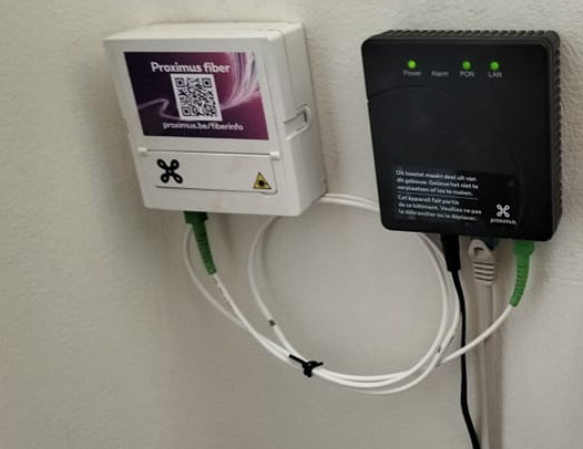

Petervanakelyen schreef:(meestal sfp1)
De kerel van Proximus heeft de kabel (een gewone RJ45 kabel) in port 6 gestoken... maakt dat iets uit? Is die sfp1 interface instelling enkel voor wanneer de sfp port gebruikt wordt?

Welke stoeptegels? Gewoon die groene SC/APC-connector in een GPON-compatibele SFP-module in je Mikrotik steken. :-D

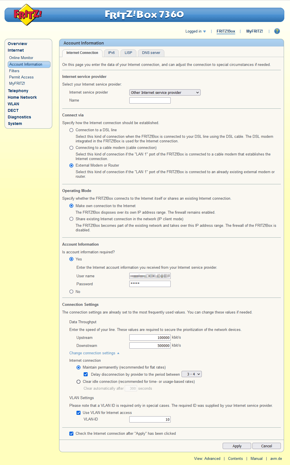

Twee en een halve maand later is mijn lijn eindelijk geactiveerd. Nu pas kan ik deze instellingen testen.
Kabel steekt nu in eth1, die dan als interface is gekozen. Maar geen succes. Moet dit meteen werken of zit daar een verwerkingstijd op? Mijn vdsl connectie lijkt al gedeactiveerd, dus zit zonder internet.
Als ik detect internet doe, zie k bij de PPPoE cliënt "internet" staan, en bij aangemaakte VLAN staat er "unknown" (en soms wan). Bij eth1 staat ook "wan".
Edit: ben nadien vertrokken van een nieuwe standaard configuratie. Opnieuw VLan en PPPoE aangemaakt... Zelfde resultaat.
Ik heb nu de oude Fritzbox 7360 er toch terug tussen gehangen, en die kunnen instellen met Vlan 10. Dat werkt voorlopig, maar ik vermoed dat de snelheden beter zouden kunnen als ik de Mikrotik rechtstreeks aan de praat krijg. Het positieve is dat ik weet dat de lijn actief is en er met de kabel niets scheelt. Als er nog iemand raad weet wat er zou kunnen schelen aan mijn Mikrotik instellingen, zou op prijs gesteld worde Ik haal de 7360 er toch liever tussenuit.
Indien er nog mensen moesten zijn die fiber willen via hun oude Fritzbox 7360, hier mijn instellingen:
