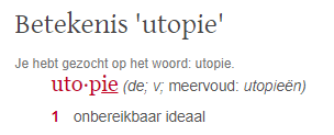

VanDale definieert "utopie" als volgt
Aangezien je perfect waterstof kan maken met elektriciteit, is "onbereikbaar" al zeker fout.
Volgende keer beter?

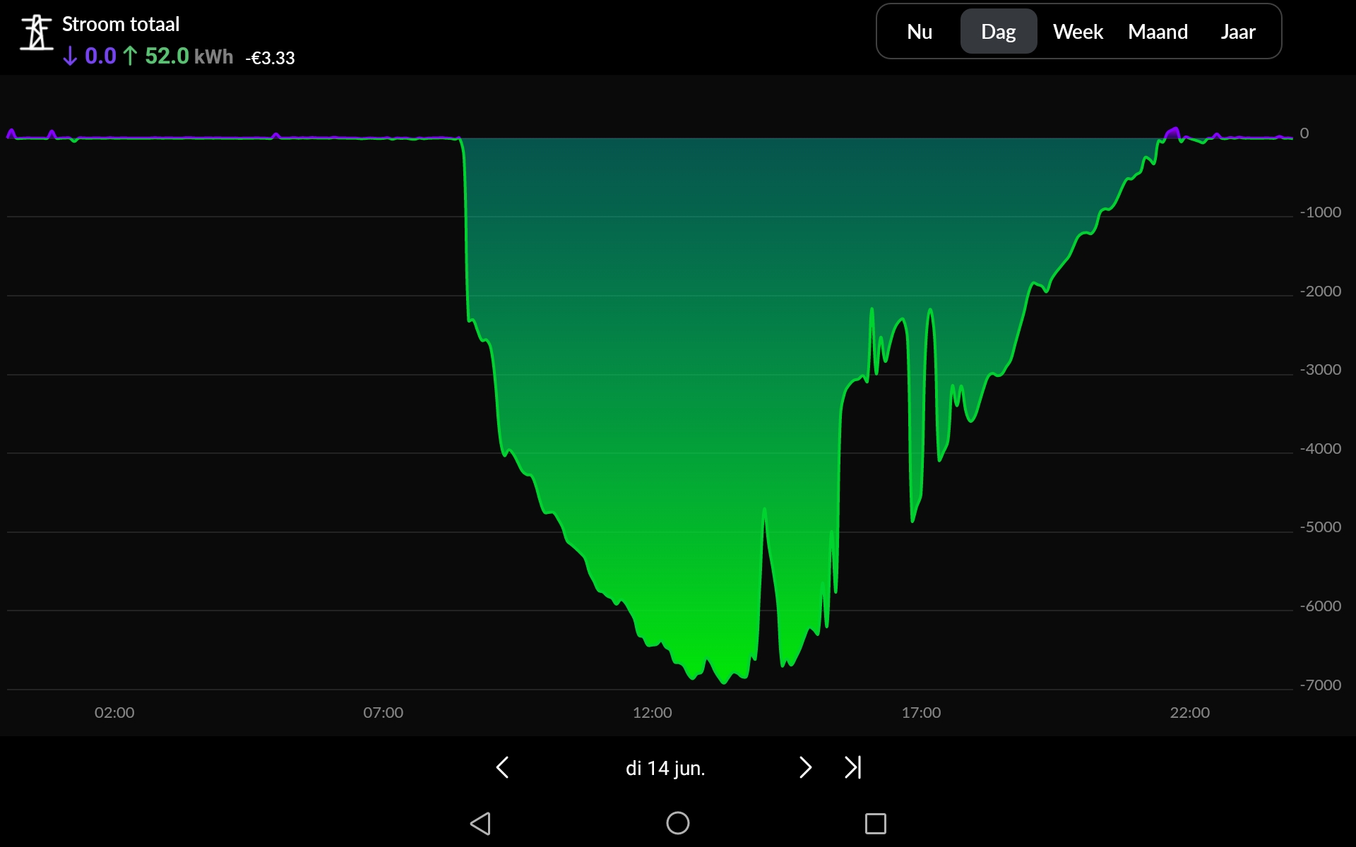

Details van mijn installatie voor de geinteresseerden: 3 x 400V op 40A. 2 omvormers, 1 van de eerste ZP installatie uit 2011 van 4,3kVA, tweede omvormer van net geen 6kVA dacht ik voor de 14 nieuwe ZP. Max export op 1 dag was onlangs, 52kW geexporteerd. Prognose voor een volledig jaar: 8500 kW export.

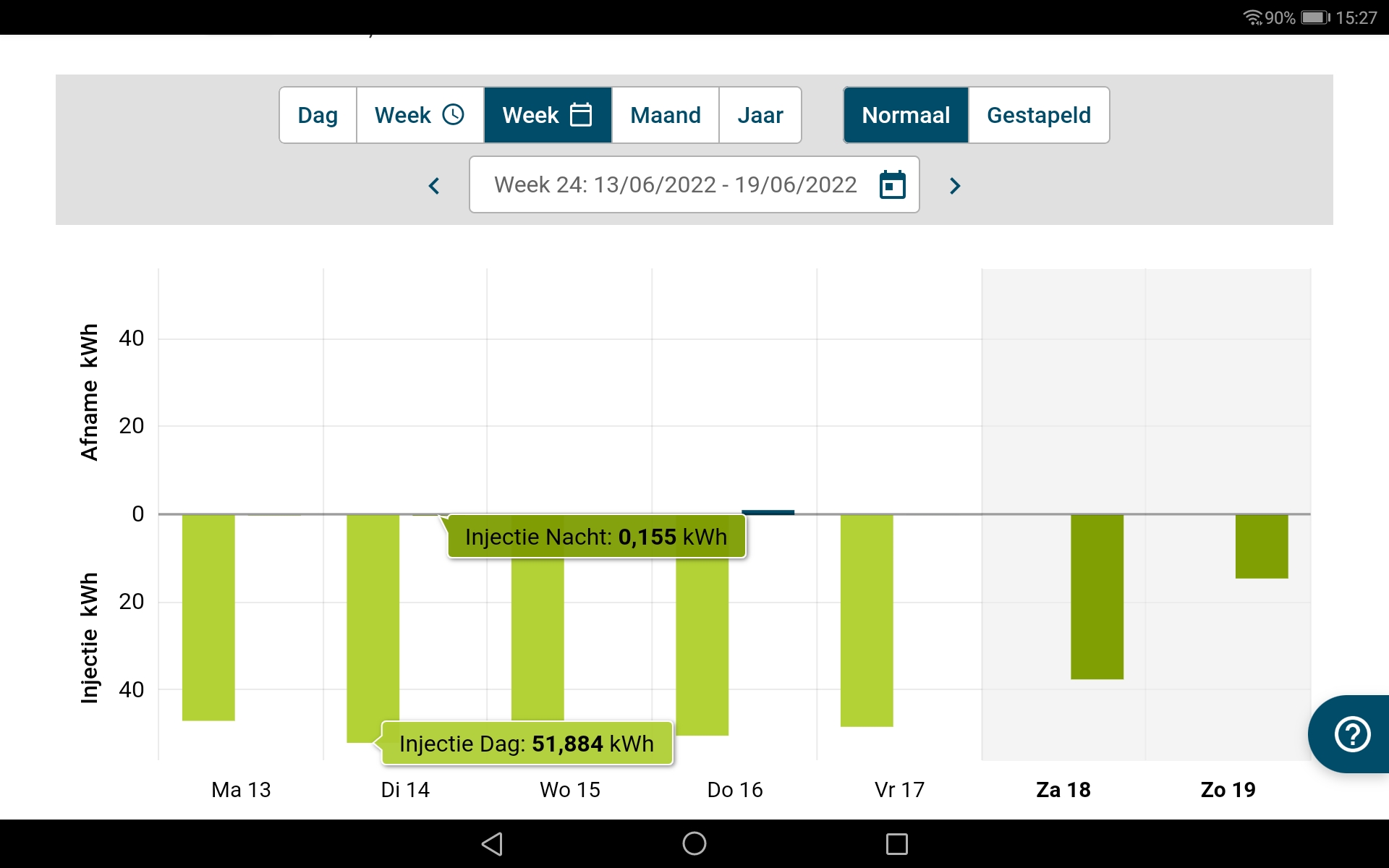

Ja jongens, zulke opmerkingen of vragen is echt wel om het vliegend schijt van te krijgen. De 8500kW is een PROGNOSE. Bij deze is het raadsel opgelost. Dit is de info van de Homewizard P1 die aan de digitale teller hangt.
En nog een grafiekje van de fluvius website, louter om heist_175 te plezieren. Zonder data/grafieken/cijfermateriaal... gelooft hij enkel zijn eigen

zou helpen om de juiste eenheden te gebruiken:
- export op 1 dag van 52 kwh; de energie dus over de hele dag. Zal ongeveer 6-7 kw zijn op het maximum
- export op 1 heel jaar van 8500 kwh

Nog zo een opmerking van iemand die de klok heeft horen luiden maar niet weet waar de klepel hangt. Ik haal op bepaalde dagen pieken van 8,8kW export. Het zijn (kortstondige) pieken maar ze zijn er wel.guido4096 schreef:zou helpen om de juiste eenheden te gebruiken:
Ik weet echt niet wat de bedoeling is van jullie opmerkingen. Heist_175 vindt het een raadsel dat ik op 1 dag 52kWh exporteer, guido is dan weer van mening dat mijn pieken tussen 6 en 7 kWh liggen terwijl er meerdere dagen zijn met uitschieters tot 8,8kWh.

Bij export van zulke vermogens naar het openbaar net (op één dag 52 kWJack Daniels schreef:Details van mijn installatie voor de geinteresseerden: 3 x 400V op 40A. 2 omvormers, 1 van de eerste ZP installatie uit 2011 van 4,3kVA, tweede omvormer van net geen 6kVA dacht ik voor de 14 nieuwe ZP. Max export op 1 dag was onlangs, 52kW geexporteerd. Prognose voor een volledig jaar: 8500 kW export.
Komt niet goed via je normale laagspanningslijn.
Soit, genoeg gelachen. Die "net geen" 6 kVA zal dan toch niet hoger dan 5,7 kVA zijn mag ik hopen?

Wees gerust ivob, de optelsom van beide omvormers is lager dan 10kVA. Moest het meer geweest zijn... Je kent het antwoord wel zeker?
- Berichten: 227
- Bedankt: 32 keer
Sorry hoor. 8,8 kw is prima. Maar geen 8,8 kwh .Jack Daniels schreef:dan weer van mening dat mijn pieken tussen 6 en 7 kWh liggen terwijl er meerdere dagen zijn met uitschieters tot 8,8kWh.

Ook een grafiekje hebben guido? Ge weet nooit waar het goed voor is, al was het maar om jullie beweringen te weerleggen.
- Berichten: 227
- Bedankt: 32 keer
Ik betwijfel helemaal niet je getallen. Ik probeer je alleen te helpen door de juiste eenheden te gebruiken. Als je dat doet vermijd je verwarring en grappen over een hoogspanningscabine.
Laatst gewijzigd door guido4096 24 jun 2022, 15:54, in totaal 1 gewijzigd.
- Berichten: 8028
- Locatie: Dendermonde
- Bedankt: 740 keer
Allez, bij deze: pieken tot 8,8kW, export van 52kWh op 1 dag en prognose van 8500kWh op jaarbasis.
