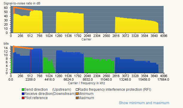

Waar zie je eigenlijk in een Fritzbox of die 552 kHz vectoring actief is?

Internet > DSL Information > Spectrum
Als je hier de SNR ziet dalen in het begin van de grafiek, en plots weer stijgt vanaf 2.2MHz (carrier 512) - zoals in onderstaand voorbeeld - dan is het nog de oude "2.2 MHz" vectoring :-( .
Bij 552 kHz vectoring begint de grafiek met de hoogste SNR, die dan gelijkmatig daalt naargelang de frequentie hoger wordt.
Zoals de oranje lijn hierboven: hier zie je ook meteen de winst van 552kHz vectoring: het missende blauwe oppervlak is beschikbaar voor extra download.

Dan is dat bij mij niet de reden van de profielverhoging. Ik zie nog geen 552kHz vectoring in mijn spectrum.

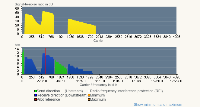

Bij mij dus nog geen vectoring 552 kHz, maar als het er is, kan er volgens je (philippe_d) uitleg nog wel wat "blauw" bijkomen (en dus snelheid)?
Heb je een idee wanneer het ten laatste overal aktief zal zijn?

552 kHz vectoring is nu al overal actief op een homogene ROP.
Dat is een ROP, waarop alleen VDSL2 aansluitingen zitten, en ADSL2+ volledig uitgefaseerd is.
Als je nu nog geen 552 kHz vectoring ziet, is dit het teken dat er op jouw ROP nog altijd ADSL2+ klanten zitten.
In vele gevallen zal dit zo blijven, namelijk waar een ROP klanten bedient die te ver afgelegen zijn voor VDSL2 (>1400m?).
Er is dus geen timing "wanneer het ten laatste overal aktief zal zijn" :-( .
