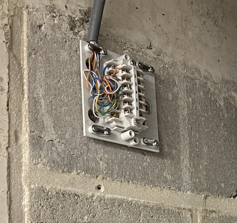

Is het mogelijk om uit te meten welke koper paren wel of niet gelast zijn?
Wij hebben namelijk een vooraanleg gevraagd, die vandaag uitgevoerd werd, maar de techniekers van proximus spraken amper nederlands.
Het was de bedoeling dat er 4 koperparen gelast zouden worden (om VDSL te bundelen) maar als ik met een multimeter meet (zowel AC als DC) meet ik op elk paar niets.
Is het normaal dat er geen spanning op staat als de lijn enkel voor internet gebruikt zou worden? Of hoort er dan toch 48V op te zitten zoals bij een klassieke telefoonlijn?

Voor VDSL moet er inderdaad geen 48V op staan. De modem traint zelfs in als er maar op één ader VDSL-signaal staat.

Het hangt er vanaf welke meetapparaten je ter beschikking hebt.
met zoiets kan het:
https://www.pce-inst-benelux.nl/technis ... letool.htm
Als je dan de afstand tot het laspunt min of meer kent, kan je zien of hij langer is of niet.
volgens wat ik heb begrepen heb je ook altijd een lang en een kort paar, dus vergelijken heeft weinig zin.
met zoiets kan het:

Kun je eens foto posten van de inkomende kabel met kleuren.

Met een multimeter die capaciteit kan meten kan je meten welk paar gelast is, zei iemand me.
Ik meet op paar 1 en op paar 2 een capaciteit van 22nf. Op de andere paren helemaal niets.
Naar proximus gebeld en uiteindelijk hebben ze dan toch gewoon toegegeven dat er maar 2 paar werden gelast gisteren.
Ze komen vandaag terug om de overige paar alsnog te lassen.

Klopt. Het verloop is als volgt:Freek schreef:Indien de uitvoerders tijdens hun eerste dag hadden gecommuniceerd met de klant had men onmiddellijk kunnen bijsturen…
ongeacht wat er op de werkbon staat is het een kleine moeite om de klant te woord te staan en te zoeken naar een oplossing
- Vooraanleg aangevraagd via formulier op proximus.be en bij de nota geschreven dat er 4 paar gelast zouden moeten worden.
- Een uur later al telefoon van Proximus over de vooraanleg. 4 paar gelijktijdig met de vooraanleg lassen was geen enkel probleem, ze zou het doorgeven aan de technische dienst.
- Een dag later belt de "technische dienst" met de vraag of het klopt dat er 4 paar gelast moeten worden. Ik bevestig en gaf even uitleg over het feit dat het bedoeld is om 4 VDSL lijnen te bundelen. Geen enkel probleem zei hij, hij zou het op de bon zetten voor de techniekers.
- Diezelfde dag kreeg ik een email waarin een afspraak staat op 9 juni in de loop van de dag.
- Eergisteren (7 juni) staan ze hier plots toch vroeger aan de deur. Ze spreken geen nederlands dus moeilijke communicatie.
- Bij aanvang van de werken vraag ik of ze op de hoogte zijn dat er 4 paar gelast moeten worden. Jaja, zei hij. En hij vroeg nog waarom het moet dienen ook...
- Na de werken nog gevraagd of er nu toch zeker 4 paar gelast zijn. Ja, zei hij. De kabel heeft 6 paar en 4 zijn er gelast beweerde hij toen. Hij heeft het letterlijk zo gezegd.
Ik had dan 's avonds nog schriftelijk een bevestiging daarvan gevraagd via sms (naar het telefoonnummer van de persoon die eerder ivm de vooraanleg contact nam). Want volgende week komt er verharding en dan kunnen ze er nog moeilijk aan.. Daarop kreeg ik geen enkel antwoord maar de dag nadien staan ze hier terug te werken vooraan. Dezelfde techniekers...
Ik ga buiten horen wat er scheelt en dan zegt hij doodleuk dat hij nog 2 paar komt lassen. Ik zei toen dat hij toch gisteren al 4 paar gelast heeft en daarop zei hij dat er gisteren maar 2 gelast werden en nu nog eens 2, samen 4. Ik vroeg dan ook waarom hij dan gisteren zei dat hij er 4 gelast heeft als dat niet zo is en toen ineens kon hij mij niet meer begrijpen... Handig toch als je "geen nederlands" spreekt hé?..
Lang verhaal kort: ze hebben mij de eerste dag leugens wijsgemaakt maar ik mag blij zijn dat ze de dag nadien alsnog aangesloten hebben wat er gevraagd werd.
Op dit moment meet ik ook met capaciteitsmeting op een multimeter op 4 paar 22nF en op de overige 2 paar niets. Dus ik denk wel dat het in orde is nu.
Nu nog even wachten tot de VDSL lijnen opgeleverd worden.
