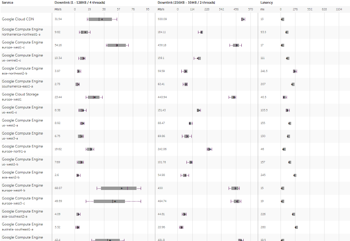

Zou je eens kunnen proberen om meer real world tests te doen zodat we de peerings kunnen beoordelen?bogdanni schreef:Mobile Vikings fiber. mv.jpg
Volle snelheid en 1ms ping binnen het proximus netwerk is leuk maar dit zegt enkel dat het interne netwerk goed werkt waar niets op gehost zit. Het is dus interessanter om te zien hoeveel snelheid je tussen grote netwerken haalt.
Je kan dit testen door:
1. Azure: een windows 11 ISO van microsoft te downloaden
2. Amazon Web Services (AWS): ik niet direct hoe je deze kan testen, misschien een grote file vinden in een publieke S3 bucket
3. Google cloud platform (GCP): een groot bestand van google drive te downloaden/uploaden
4. Een game via steam te downloaden (akamai CDN)
Op deze platformen zit het overgrote deel van de internet content gehost en dit zijn bijgevolg realistischere testen.

Enkele screenshots van EDPNET Enkele screenshots van MV Voor diegene die geïnteresseerd zijn krijg ik via wifi5 een score van 179477 via MV. ik heb bij deze gelegenheid de kanaalbreedte op 160Mhz gezet maar kreeg slechts een relatief magere 515 mbit/s down / 462 Mbit up.YordiDR schreef:Zou je eens kunnen proberen om meer real world tests te doen zodat we de peerings kunnen beoordelen?bogdanni schreef:Mobile Vikings fiber. mv.jpg
Iso binnenhalen via nieuwsserver gaat tegen een snelheid van 111 MB/S (890 mbit)
