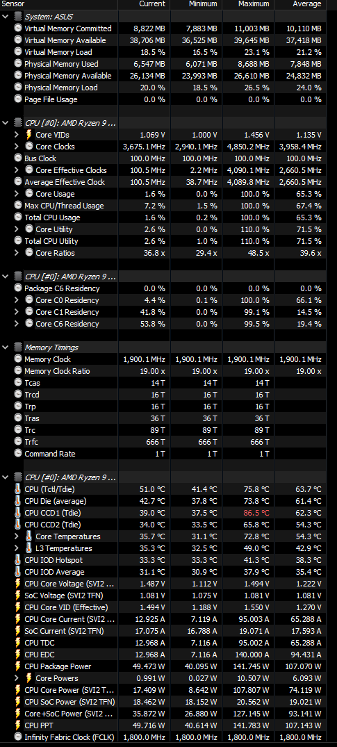

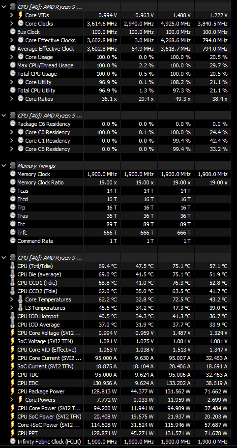

Dit is al het resultaat van de Prime Small test, na 8 min, zonder enige vorm van bios tweaks, gewoon standaard:
(111.98 KiB) Nog niet gedownload

Dit is de temp tijdens/na potje COD, nog steeds hoog vind ik..
(51.51 KiB) Nog niet gedownload
JamesEarlGray
Berichten: 1336
Bedankt: 136 keer
Probeer eens in de BIOS je PPT, TDC en EDC (aka "PBO limits") te verlagen naar 110,80,105 of zoiets. De verhoudingen zijn vrij te kiezen, maar liggen optimalerwijs min of meer vast.
Ik zie dat je PPT tegen de 140W aanschurkte in die laatste screenshot. Verlagen naar 110W gaat al iets verhelpen. Check daarna zeker wel eens of je performance negatief beïnvloed is.

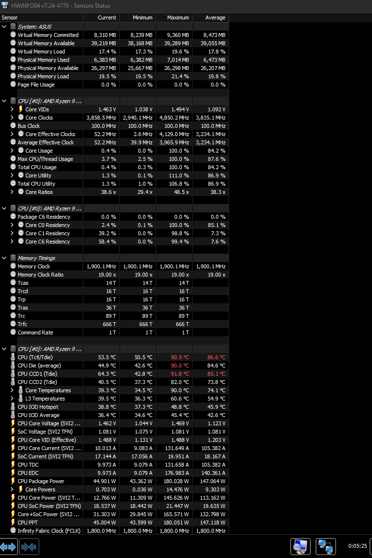

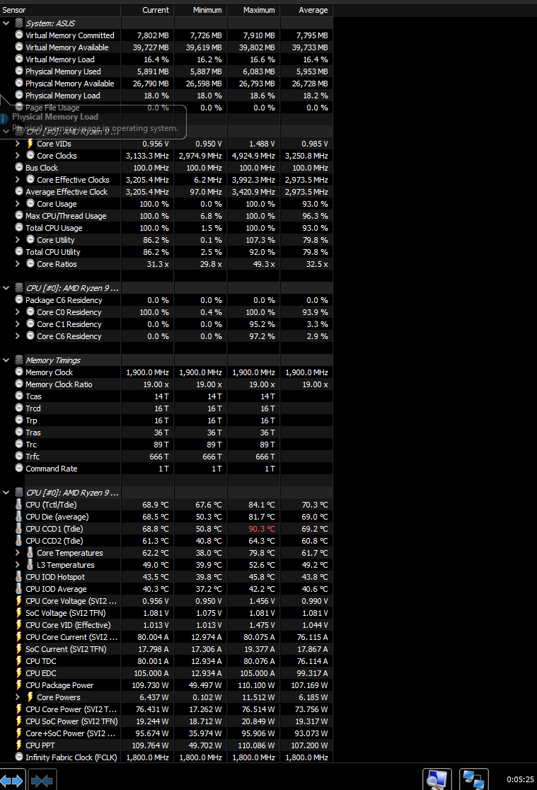

Ok, wat ik nu heb gedaan is eerst effe een BIOS reset, MEM settings weer goed gezet en PBO op Enabled.
Zonder verder iets te doen.
En dan krijg ik tijdens Prime95 op 3min dit beeld:
(154.23 KiB) Nog niet gedownload
En na 5 min de test gestopt, een 25tal seconden te wachten zie ik dit:
(152.48 KiB) Nog niet gedownload
Dat is dus niet zo goed..
Eens googlen waar ik jou waarden moet gaan zoeken in mijn Hero VIII bord...

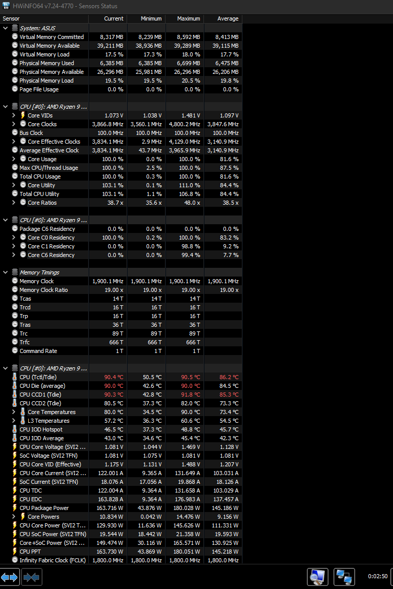

EDIT: gevonden, en met jou settings na 5 min Prime zie ik deze temps:
(151.83 KiB) Nog niet gedownload
Laatst gewijzigd door Dafke 29 mei 2022, 16:29, in totaal 1 gewijzigd.

In je eerste screenshot zie ik CPU PPT 180W, da's natuurlijk gigantisch veel. Áls je koeling dat trekt, dan des te beter dat je die performance haalt.
Ik raad aan om PPT (samen met TDC en EDC) te beperken zoals in mijn vorige suggestie en dan nog eens dezelfde test te doen.
Edit: ok fijn, direct succes! Behalve nog steeds 90°C bij Prime95. Hoeveel threads gebruik je voor die test? Vier zoals ik had gesuggereerd? Da's in mijn geval altijd prijs met zeer hoge temps, want veel meer vermogen dan singlethreaded maar nog steeds minder snel tegen de MT vermogenslimiet (wat PPT voornamelijk is) waardoor uit de pan swingende temperaturen onvermijdelijk zijn in die zéér specifieke benchmark. Weet wel dat quasi geen enkele real life load de synthetische load van Prime95 Small FFTs 4-thread kan benaderen, dus trek het je niet aan, dit is echt worst-case.
Welke temperaturen krijg je bij P95 Small FFTs 1-thread? En bij 24-thread?

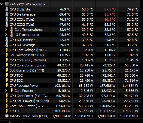

Welke score haal je met PBO disabled (en dus impliciet PBO limits op defaults van 142/95/140)? En welke temperatuur krijg je dan?
Edit: 140/90/100 wijkt af van de gewoonlijke verhoudingen maar kan gerust werken. Probeer eens en laat het weten. :-)
Dat je lagere prestaties haalt is vrij normaal, want je gebruikt een deel boost-marge niet en haalt zo in de plaats lagere temperaturen.
Je kan Zen 3 enkel undervolten via curve optimizer met negatieve offset, cf. Een harde undervolt gaat het boosten uitschakelen.

Dus volgende bedoel je?
Ik post hier als Cine klaar is

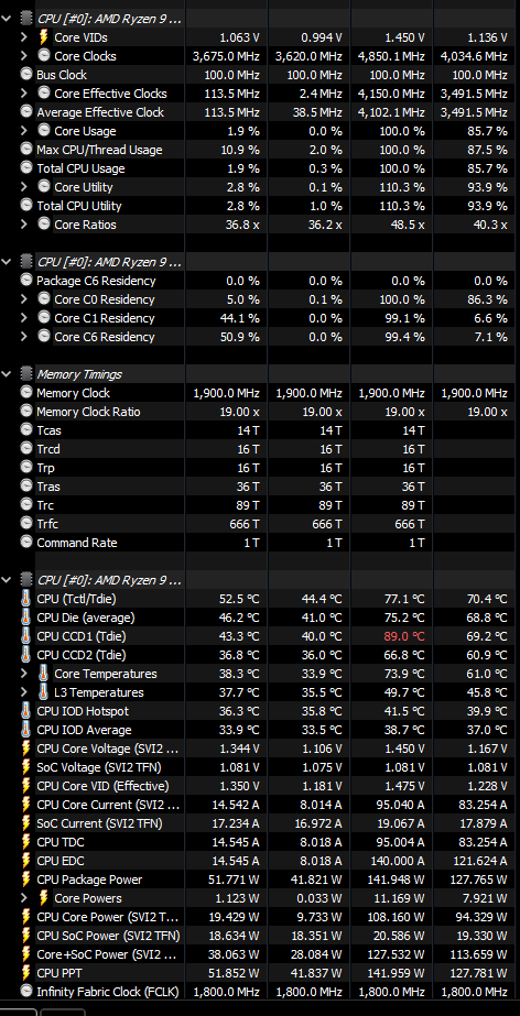

20200 met bovenstaande bios setting..
dit zijn de temps:
(134.38 KiB) Nog niet gedownload
JamesEarlGray
Berichten: 1336
Bedankt: 136 keer
20200 is amper minder dan 20500 dus volgens mij zeker aanvaardbaar. Wat denk jij?

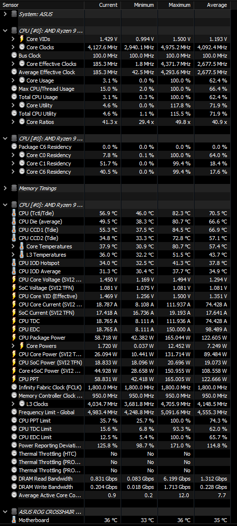

En dit is het resultaat:
Cine Multi: 20200
(100.86 KiB) Nog niet gedownload
Daarna met wat andere settings aan de slag gegaan..
PBO advanced
PBO scalar 10x en max boost clock override op 200
PPT 165
TDC 120
EDC 150
Limit disabled
Gaf me volgende resultaat:
Cine Multi: 20900
(140.46 KiB) Nog niet gedownload
Nu maar eens CO naar -15 all cores brengen?

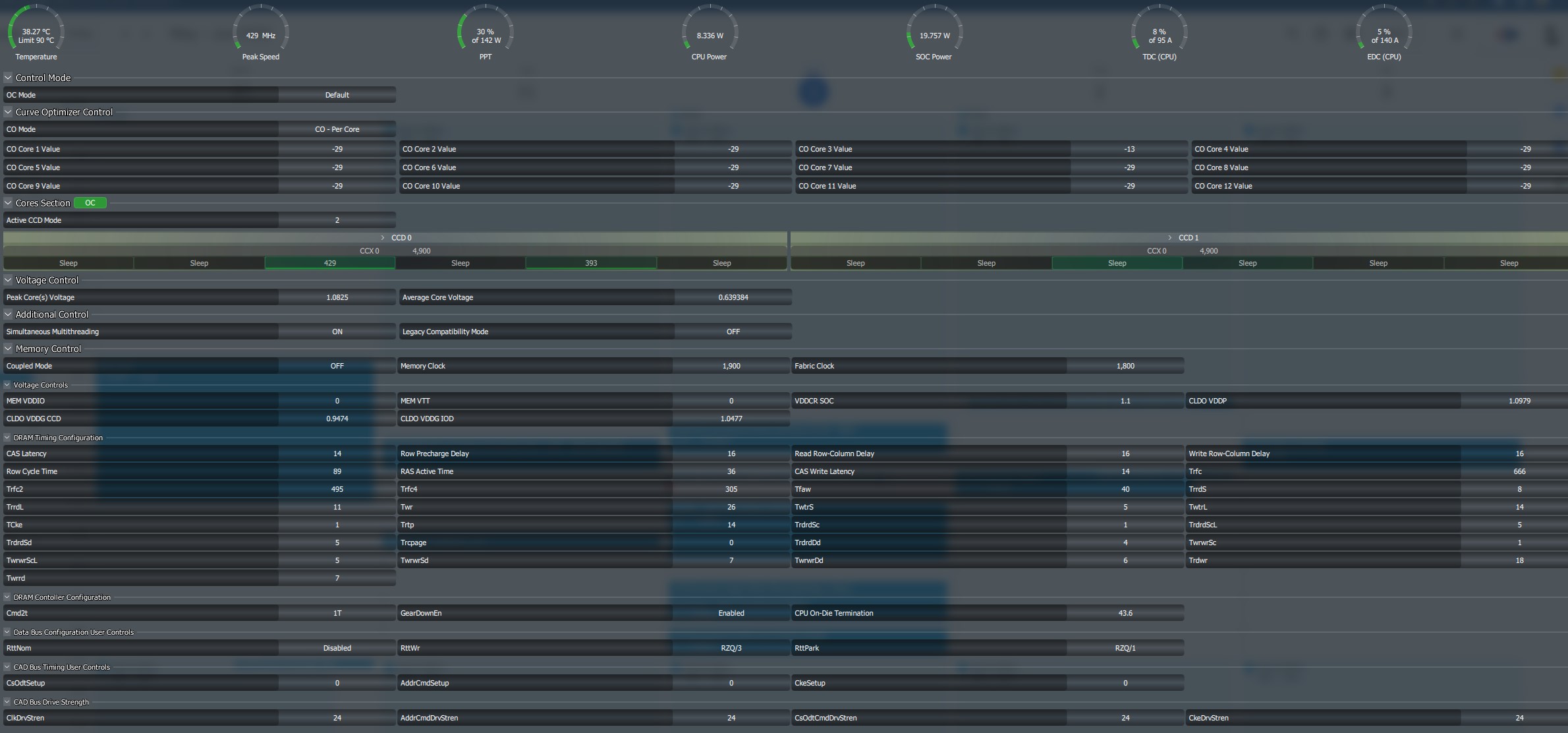

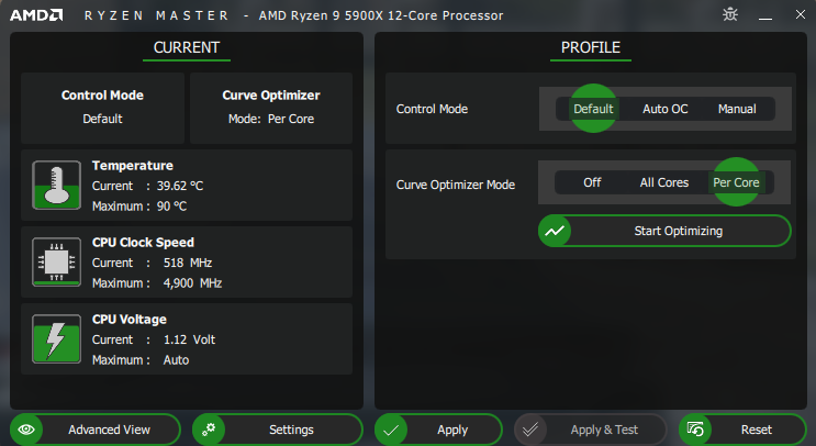

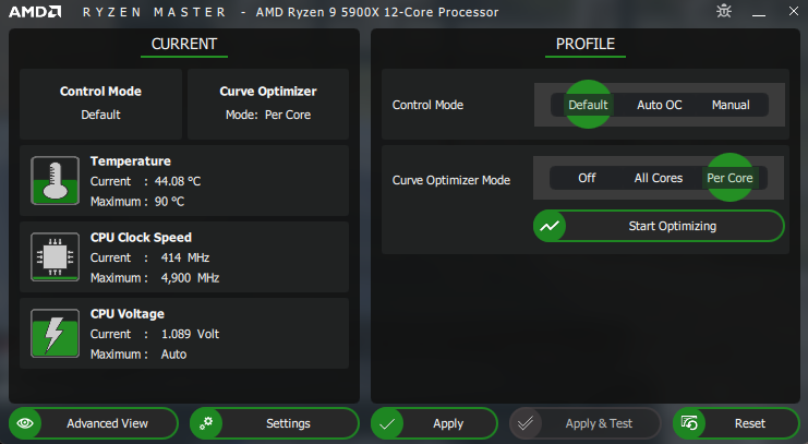

Dit is nu na de auto CO in idle:
(94.13 KiB) Nog niet gedownload
temps in de 30C tijdens een google meet met camera heb ik trouwens nog nooit gezien :D
(93.97 KiB) Nog niet gedownload
Hier een view van Ryzen Master, en als ik daar -29 zie op verschillende, denk ik toch wel dat dat niet slecht is? al had ik wel verwacht dat er een aantal cores ook wat minder zou undervolt geraken? Want dat wil zeggen dat ik maar 1 optimale core heb?
(369.74 KiB) Nog niet gedownload
JamesEarlGray
Berichten: 1336
Bedankt: 136 keer
Wah, tof dat RM dat zelf al automatisch kan, wist ik niet eens!
Dat er maar één core op -13 staat en de rest op -29 zal willen zeggen dat RM vertrouwen heeft dat die tweedebeste core een CO-waarde van -29 wel moet aankunnen zeker?
Soit, laat dit nu zeker eerst staan en verander niks anders en test het een paar dagen uit, wie weet blijken deze waardes stabiel te zijn en da's natuurlijk dik feest wat undervolten geeft én meer vermogensbudget om te boosten én doorgaans lagere temperaturen. :-D
