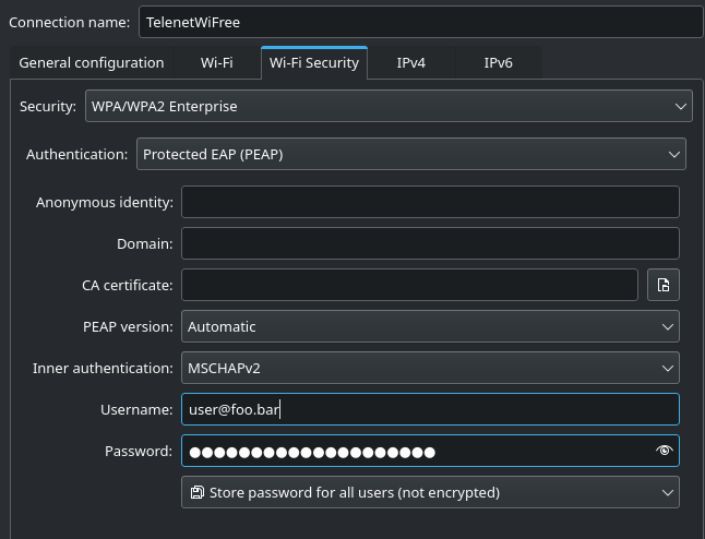

Hoi,
Recent een toestel een nieuwe linux install gegeven, maar bizar genoeg krijg ik TelenetWiFree niet meer aan de praat. Huidige install is Fedora 36.
Zie ik iets over het hoofd? Dit zou toch gewoon moeten werken?
Security: WPA2 Enterprise
Authentication: PEAP
Anonymous Identity: <leeg>
Domain: <leeg>
CA cert: <leeg>
PEAP version: Automatic
Inner auth: MSCHAPv2
Username: <login op mijn telenet>
Password: <pw voor mijn telenet>
(38.98 KiB) Nog niet gedownload
Ik heb dit ook al getest met de username die op mijn telenet staat (apxxxxx) en het mail adres dat daar vermeld staat ([email protected]), maar niks werkt.
Op m'n Android smartphone gebruik ik gewoon de login van mijn telenet en dat werkt.

Geen verschil.
De fout die ik te zien krijg is
IEEE8021X_FAILED
Net nog es getest op Android (opnieuw aangemaakt) dus de authenticatie klopt wel.

Ondertussen gevonden: https://fedoraproject.org/wiki/Changes/ ... oSettings2
Vermoedelijk gebruikt telenet nog een SHA-1 signature hash, en de default crypto van Fedora33+ laat dit niet toe.
update-crypto-policies --set LEGACY
en het werkt wel... zucht ;)
