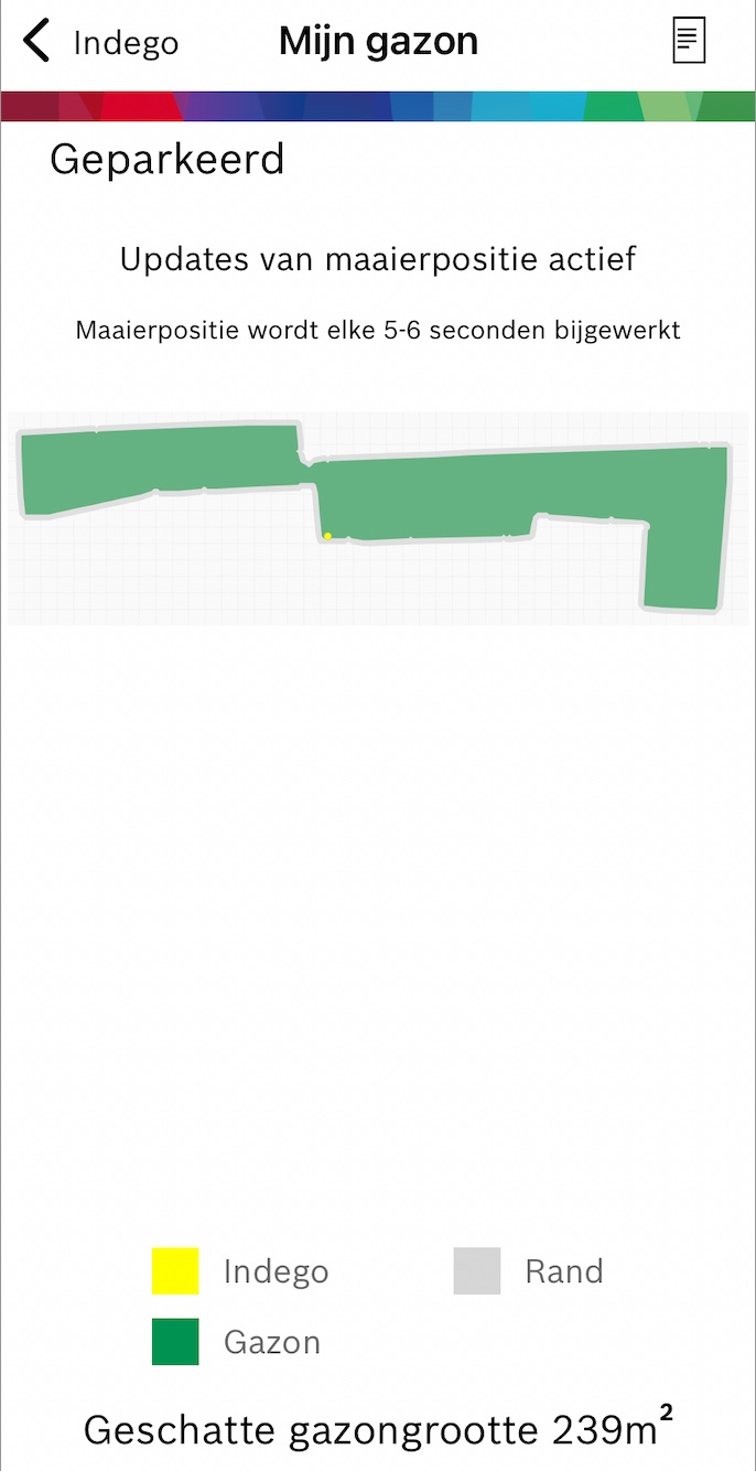

Hier ook een Bosch Indego M 700 Connected.
'Fred 2.0' graast hier nu een kleine week.
Het kleine deel links, en het grotere rechts is verbonden met een opening van 1,8m (minimum is 1m35).
De langste zijde van het linkse en het rechtse samen is 43m.
Het linkse deel is 4m breed.
Dat geeft je een idee van onze gazon met toch ook best een grillige layout.

Het leuke aan de Indego is dat die de weersvoorspelling ter plaatse kent.
Als er regen is, kan je aangeven niet te rijden.
Afhankelijk van de bemesting van je gras kan je instellen (al dan niet) rekening te houden met groeisnelheid, en je kan ook het aantal gewenste maaibeurten per week ingeven (1 tot 3 volledige cycli).
Het (enige) vervelende tot nu toe is het zoeken van het basisstation.
Ik had van mijn vorige maaier al een kabel in de grond zitten.
Tegen de randen aan had ik mijn kabel op 15 ipv 30cm zitten, zodat die zeker de rand mee had (waardoor ik minder de randen moest bijwerken).
Die vorige maaier had geen probleem met het botsen tegen obstakels (regenbuis bvb die net in het gras naar beneden komt).
De Indego reageert hier anders op. Die stopt na een 2de poging. De vorige maaier ging verder in een andere richting. De indego wil persé zijn 'logicut'-patroon afwerken, en moet dus weten waar hij gebleven is bij de vorige maaibeurt. Bij vooruit/achteruit zal hij dat niet goed meer kunnen registreren, en dan stopt die dus.
Oplossing? De kabel opvissen vanonder het gras (hij ligt net onder de aangelegde grasmatten, dus ongeveer 2cm diep, dus dat lukt). En nu leg ik de boogjes iets verder van de obstakels.
