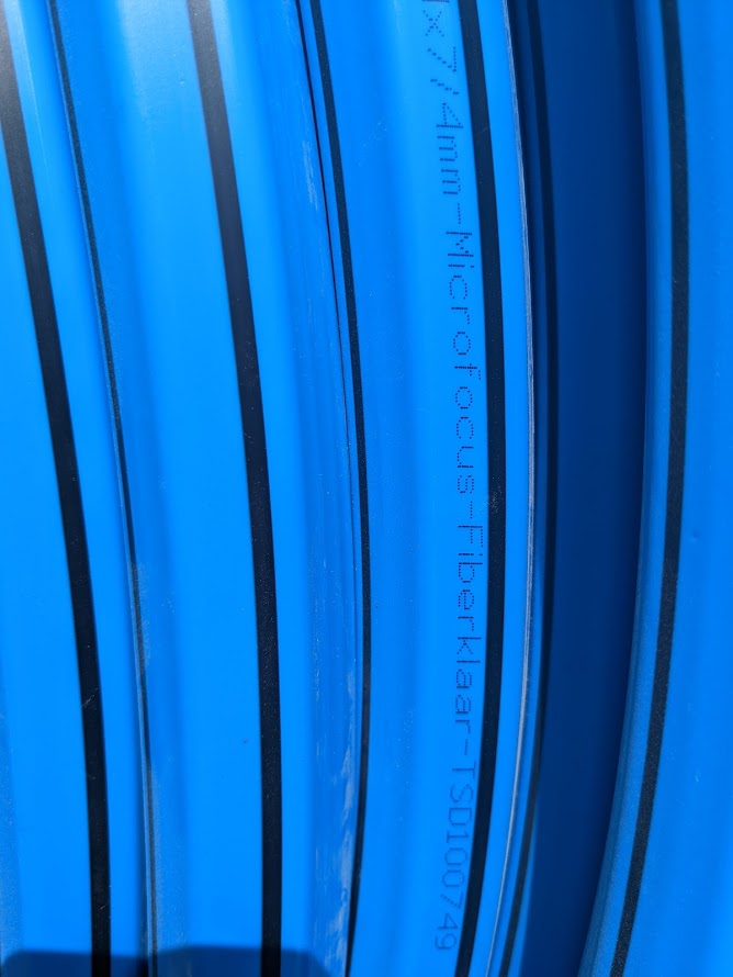

Begrijp ik dan goed dat, als ze zo'n gebundelde reeks van 24 buisjes in de grond leggen ze er bij het eerste huis eentje uithalen, bij het tweede huis weer eentje etc...
Dus na het eerste huis is het vervolg van 1 van de 24 buisjes al compleet nutteloos geworden (en na het tweede huis 2 van de 24..)???
En moeten ze dus per 24 huizen ook een nieuwe bundel beginnen ???? (wat ook al kan verklaren dat er inderdaad meerdere blauwe buizen de grond ingaan)

Inderdaad, elk buisje is een aftakking naar een huis. Maar dat sluit niet uit dat de structuur met 24 buisjes aan beide kanten in een manhole uitkomt en dus langs twee kanten fibers kan krijgen. Op die manier kunnen 48 huizen een aansluiting krijgen. Idem als die 24 buisjes een huizenblok rond gaan en start+einde in zelfde manhole zitten.tdemeyer schreef:Begrijp ik dan goed dat, als ze zo'n gebundelde reeks van 24 buisjes in de grond leggen ze er bij het eerste huis eentje uithalen, bij het tweede huis weer eentje etc...

zjust.. stupid me.. niet aan gedacht dat er twee eindes zijn aan een buislebeno schreef:Maar dat sluit niet uit dat de structuur met 24 buisjes aan beide kanten in een manhole uitkomt en dus langs twee kanten fibers kan krijgen. Op die manier kunnen 48 huizen een aansluiting krijgen.
Maar, dan even verder denkend: Je hebt dus om de paar honderd meter een knooppunt, waar dus 2 * 24 fibers potentieel toekomen. de aankomende kabelbundel kan je dus niet doorverbinden met de vertrekkende. Worden die (potentieel 48 aansluitingen) dan gelast op een "masterkabel" die naar een POP gaat?

Terug correct, de "masterkabel" die jij bedoelt is meestal een "loose-buffered gel-filled" distributiekabel die van de POP komt. In zo'n kabel zitten meerdere tubes. In zo'n tube zitten (meestal) 12 "naakte" losse fibers zwevend in een geloplossing. Die gel dient om water uit de tube te houden en de fibers mechanisch te beschermen. Een naakte fiber heeft een diameter van 0,25mm. Een kabel met 4 tubes heeft 48 vezels en een kabel met 8 tubes 96 vezels, maar allerhande varianten zijn mogelijk.
De vezels die van de individuele klanten komen worden in een soort koppelbehuizing gekoppeld op de distributiekabel. Als de koppelingen ondergrond zitten (in putten/a.k.a. manholes) dan gebruiken ze meestal een "fiber optic dome enclosure". Die zijn zelfs geschikt om de distributiekabel door de laten lopen en dan kunnen bv. 1 of 2 van de buisjes van die distributiekabel in die behuizing gekoppeld worden op de klanten fibers terwijl de rest van de buisjes gewoon doorlopen, die kabel loopt dan naar volgende manholes waar dan terug 1 of meerdere buisjes van die distributiekabel worden gebruikt.
Behalve de glasvezelbuisjes zit er in zo'n distributiekabel meestal ook een "strength member", een soort staaf die voor de stevigheid zorgt, rondom zit er een kabelmantel.

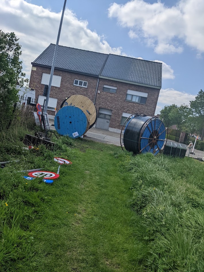

Hier in wetteren leggen ze naast de buizen van Fiberklaar (lichtblauw) ook meteen buizen van Telenet (zwart)
De beschadigingen aan je tuin bij Proximus als ze komen lassen : https://photos.app.goo.gl/tzfaNCTjr6BVyRwi6
De beschadigingen aan je tuin bij aanleg Fiberklaar : https://photos.app.goo.gl/ftgHMpwmwcuNAUu99
Bij Proximus hebben ze de boei open gegooid, put gemaakt, put dichtgegooid en mocht ik het allemaal zelf opruimen. Bij fiberklaar hebben ze mooi een stukje gras van 30 op 30cm van mn gazon weggedaan, hebben ze de buis door dat stukje grond naar de graafgeul gebracht (onder de klinkers van de stoep), en hebben ze het stukje gras mooi teruggeplaatst. Resultaat : na iets meer dan een maand zie je het al niet meer.
Als ze de kabel echt komen binnen brengen thuis gaan ze ofwel via een wachtbuis, ofwel gaan ze met een "molletje" onder je gazon door, en is er niks beschadigd. De werken van Fiberklaar zien er natuurlijk grotesk uit, gezien ze vanaf 0 moeten beginnen. Maar als Proximus of Telenet hun kabel komt leggen in een nieuwe woonwijk, is dat eveneens zo hoor...

1. Bron : de fiberklaar vergaderingen die ze organiseren.  Is bij mij (Wetteren) gewoon gezegd omdat ik toen heb aangehaald dat vele mensen tevreden zijn van Proximus en Telenet, ze meestal geen nut zien in verandering naar fiber, en Belgen gewoontedieren zijn die al moeite hebben om van de ene bestaande provider naar de andere te switchen.  Laat staan naar een nieuwe provider met nieuwe technologie.
2. Bron : zie foto's op mn vorige post
3. Neen : fiber is wel degelijk goedkoper. Je hebt geen lex'en of ldc's meer nodig. Je moet niet op elke straathoek energiezuipende apparatuur plaatsen (ROP's en Telenet versterkers), fiber blijft fiber en is niet onderhevig aan oxidatie bijvoorbeeld. Eens een fiber goed gelast is, blijft deze goed gelast. Je moet ook geen dure en energieverslindende dslams gaan zetten. Dus op elk aspect is het goedkoper.
4. Het is dankzij het BIPT dat de coax en telefoonkabel al jaren toegankelijk zijn voor iedereen. Dus ja, je mag die marionetten vertrouwen.
