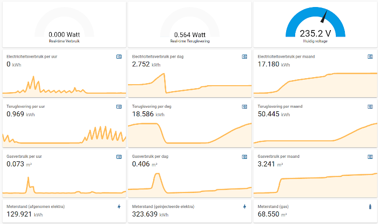

ik heb een "slimmelezer" (https://www.zuidwijk.com/product/slimmelezer-plus/) hangen aan de p1 poort, en die geeft mij alles mooi in home assistant, veel handigerMClaeys schreef: De display is niet zo handig in mijn ogen.
hier gelukkig een technieker van fluvius zelf, want de onderaannemers is idd een wat andere zaak helaasJack Daniels schreef:Die installateur, onder aannemer van fluvius, heeft de meters geplaatst, mij 2 folders in de hand geduwd (1 voor gasteller en 1 voor électriciteit) en weg was hij, zonder een woord van uitleg.

Ik gebruik sinds ik de meter heb (en ze de P1 poort hebben kunnen open zetten) DSMR met MQTT output naar HA (om bvb men kwartierpieken te meten). Maar af en toe geef ik eens telefonisch support aan een kennis van een generatie geen pc/internet/smartphone in huis, en telkens moet ik weer even kijken wat de codes zijn om goed uit te leggen (en dus zelf effe voor men meter staan).Splitter schreef:ik heb een "slimmelezer" (https://www.zuidwijk.com/product/slimmelezer-plus/) hangen aan de p1 poort, en die geeft mij alles mooi in home assistant, veel handiger
Voor mensen zonder iets van digitale ervaring zijn die digitale meters krengen, die willen gewoon hun meterstand op display, meer zagen ze vroeger ook niet.
