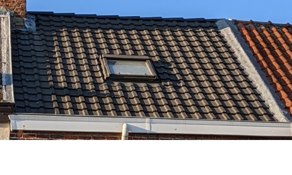

Wij overwegen ook zonnepanelen.
Kleine situatieschets: smal rijhuisje (+/- 4m), zuidgericht puntdak met in 't midden een dakvenster, jaarverbruik van +/- 7000kWh (thuisserver en een vrouw die veel droogkasten laat draaien zal er geen goed aan doen), voorlopig nog een klassieke meter (neem dat gerust letterlijk: oud zwart bakje)
Eén leverancier stuurt een offerte (zonder ter plekke te komen kijken), en stelt 5 panelen van elk 405Wp voor, met solaredge optimizers. Een andere leverancier komt in april eerst eens kijken. De anderen die ik mailde reageren voorlopig niet.
Over een batterij heb ik nog niets van offertes gevraagd, maar misschien dat ik dat best ineens meeneem. Het enige probleem is daarbij mogelijks dat we binnen in huis geen plek hebben, dus het moet iets zijn wat buiten kan/mag staan.
Ik ben nog niet zo mee in het uitrekenen van terugverdientijden, maar wat is jullie eerste indruk?

Is de kamer onder het dak 1 ruimte ? Dakraam verplaatsen naar de andere kant ?BMaster schreef:zuidgericht puntdak met in 't midden een dakvenster

2 kamers, eentje aan de noordkant en eentje aan de zuidkant... spijtig!ygeffens schreef:Is de kamer onder het dak 1 ruimte ? Dakraam verplaatsen naar de andere kant ?BMaster schreef:zuidgericht puntdak met in 't midden een dakvenster

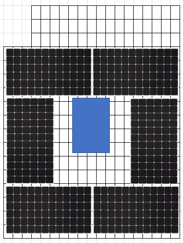

Je kan zelf bepalen hoeveel panelen er op uw dak passen, niet?
Een standaard paneel is 1755x1038 (1,8m x 1m)
Teken uw dak in Visio, of in Excel en meet zelf uit hoeveel er passen.
Of post de afmetingen hier, ik wil het wel eens tekenen voor u. Geef dan wel aan waar de Velux zit, zodat die vrij blijft.

Dat ga ik zeker eens proberen, bedankt voor de tip (ik wist niet dat de afmetingen standaard waren). Moet ik rekening houden met een bepaalde afstand tussen de panelen, of van de rand van het dak en dergelijke? Mogen ze staand en liggend geplaatst worden, en ook gecombineerd?

Ah, dat mag niet?ygeffens schreef:Zolang je ze niet op elkaar legt is er niets aan de hand
Breedte dak = +/- 4m, hoogte weet ik niet, maar dat zal net iets meer dan 4m zijn. Dakraam zit min of meer in het midden en is met moeite 1x1m.
Volgens een snelle puzzel moet het volgens mij dus mogelijk zijn om boven en onder het dakraam telkens 2 panelen 'landscape' te leggen, en naast de dakraam links en rechts één paneel rechtopstaand. Ik zal het eens voorleggen aan de leveranciers en zien wat zij zeggen...

Hoogte = de lengte van de dakgoot tot de nok (schuine zijde)?BMaster schreef:Breedte dak = +/- 4m, hoogte weet ik niet, maar dat zal net iets meer dan 4m zijn.
Hoogte = de afstand tussen "vloerplaat" en nok (opstaande zijde)?

Dat is héél krapBMaster schreef:Volgens een snelle puzzel moet het volgens mij dus mogelijk zijn om boven en onder het dakraam telkens 2 panelen 'landscape' te leggen, en naast de dakraam links en rechts één paneel rechtopstaand. Ik zal het eens voorleggen aan de leveranciers en zien wat zij zeggen...
In de breedte is er nog wat marge, maar in de lengte is er heel weinig marge.

Ik heb gisteren de dakpannen eens gemeten: van onderkant tot onderkant is het +/- 28cm, en van zijkant tot zijkant is het 20cm. Zie ook de foto.
Vertikaal lijkt het geen probleem, alleen bovenaan in de breedte verlies ik redelijk wat ruimte door de schoorsteen. Misschien gaat het nog NET naast de schoorsteen, of lukt het ook NET onder de schoorsteen en boven het raam. Dat zal eens exact nagemeten moeten worden in plaats van dakpannen te tellen
(PS: negeer de schaduw op de foto, die is gemaakt een paar dagen geleden rond 18u, dus de zon stond al laag)

Kan je uw dakraam specifieker opmeten?BMaster schreef:dakraam
Het lijkt minder breed dan 1 meter?
Misschien kan je het type geven, alle Velux'en (geen idee of het dat merk is) hebben een typenummer (zoals GGU 006621 UK04), met dat typenummer kan je ook (zonder Sinterklaas of Zwarte Piet te spelen) de afmetingen te weten komen.
rode lijn = 4x4
dit is per dakpan, met de afmetingen die je gaf (28x20) en het aantal dat ik geteld heb (16 hoog en 19 breed)
dakraam = 1x1 en gecentreerd op beide dimensies

Het is een GGL-1, waarvan de afmeting volgens "tinternet" 78x98cm is. Ik zat dus qua hoogte dicht in de buurt, en jij zat qua breedte helemaal juist dat het iets smaller is
Maar de breedte van het raam zal hier niet het probleem zijn precies. Merci voor het mooie schema, ik denk dat als je de rode lijn weg laat, en bovenaan links nog ruimte weghaalt voor de schoorsteen, dat het een perfect beeld geeft!
Werk jij trouwens in die sector ofzo, dat je dat zo snel getekend hebt?
Edit: ik heb ook eens rap in excel iets getekend. Het is wat moeilijk om het exact juist te hebben want daar is de foto niet duidelijk genoeg voor.

BMaster schreef:ik denk dat als je de rode lijn weg laat, en bovenaan links nog ruimte weghaalt voor de schoorsteen, dat het een perfect beeld geeft!
NeeWerk jij trouwens in die sector ofzo, dat je dat zo snel getekend hebt?
Ik heb hetzelfde gemaakt voor mijn dak, in Visio (geen paniek, legale licentie).
En dat is super snel aangepast naar "eender wat". Ik heb recent dat voor nog een paar mensen gedaan. Niet meer dan een paar minuten werk.
