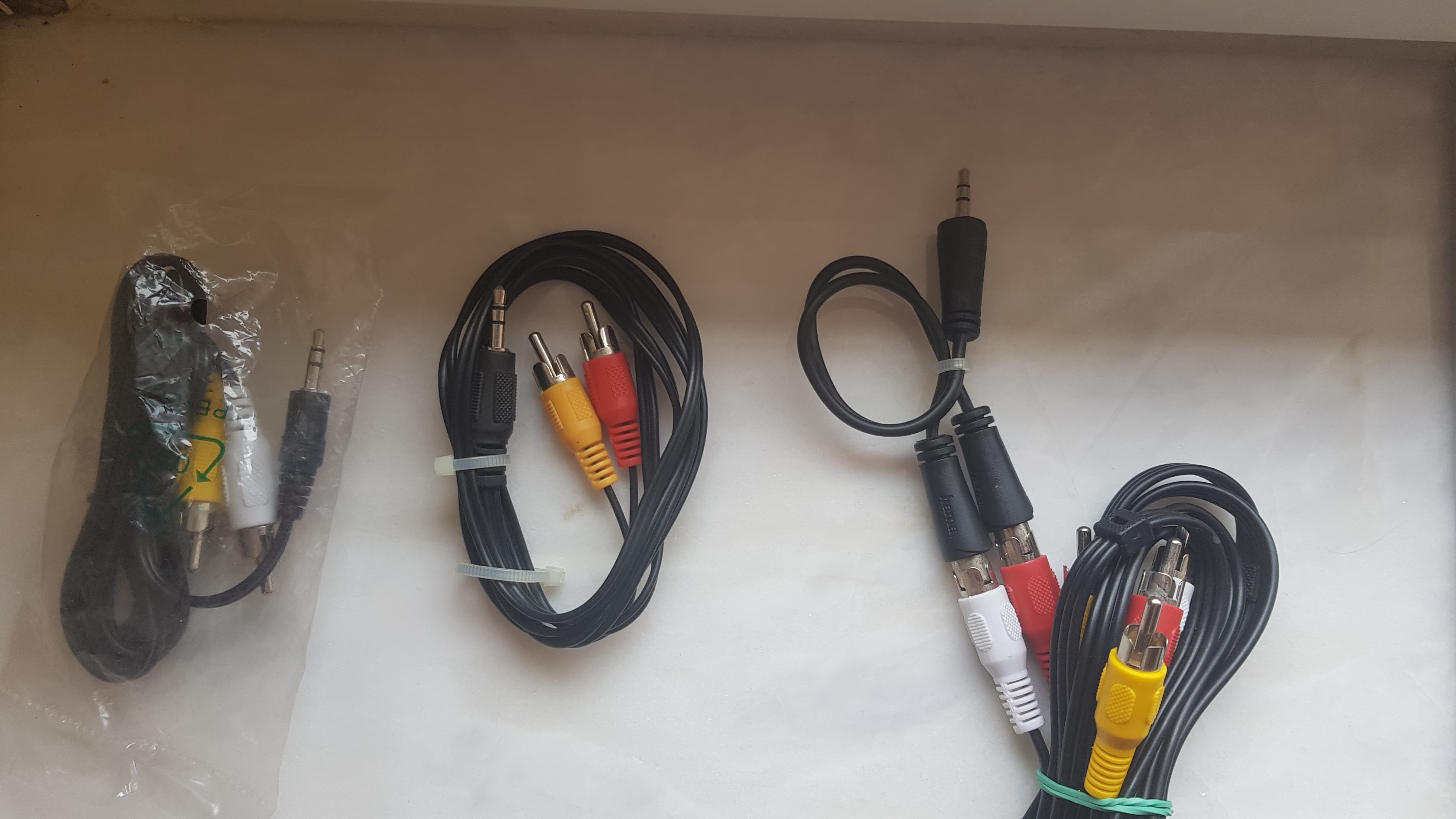

Ik probeer de Telenet TV Box die aan een 2021 LG TV (48") hangt te verbinden met een Onkyo versterker die alleen maar cinch (rood/witte) ingangen heeft. Echter:
-Wanneer ik een oude 3.5 jack naar cinch kabel gebruik om de audio out poort (3.5 jack) van de LG te verbinden met den Onkyo komt het geluid enkel uit 1 luidspreker, ongeacht de geluidsinstellingen op TV te wijzigen van hoofdtelefoon naar audio apparaat. Tevens werkt Airplay dan niet meer, maar dat nu even terzijde.
-Wanneer ik met dezelfde kabel de 3.5 jack port van de TV box verbindt met de stereo, bekom ik ook enkel maar geluid uit 1 luidspreker en toevallig of niet dezelfde speaker
-Een CD die ik afspeel op een onkyo cd speler die met een andere kabel (cinch naar cinch) verbonden is met de versterker hoor ik wel uit beide speakers komen
Is het kabeltje hier het probleem? Het 3.5 naar cinch kabeltje heeft wel degelijk 2 zwarte streepjes en 3 compartimentjes waardoor ik vermoed dat het wel stereo zal zijn.

Update: heb inmiddels telefoon (galaxy s8) aan die jack naar cinch kabel gehangen, geeft in zijn geheel geen geluid (enkel een storing van een seconde). Dat kabeltje lijkt dus het probleem te zijn.

Volgens mij heeft je smartphone een andere stekker nodig om aan de stereo te kunnen hangen.Update: heb inmiddels telefoon (galaxy s8) aan die jack naar cinch kabel gehangen, geeft in zijn geheel geen geluid (enkel een storing van een seconde). Dat kabeltje lijkt dus het probleem te zijn.
Die heeft een stekker nodig met drie zwarte 'streepjes'
Links-rechts- micro - massa
Mvg
Maar het probleem zal wel in je kabeltje zitten

Nu vond ik op zolder nog een aantal kabels (zie foto). Zouden deze wel de juiste jack zijn?
Of geeft zon hdmi of optisch naar rca omvormer minder lag?
