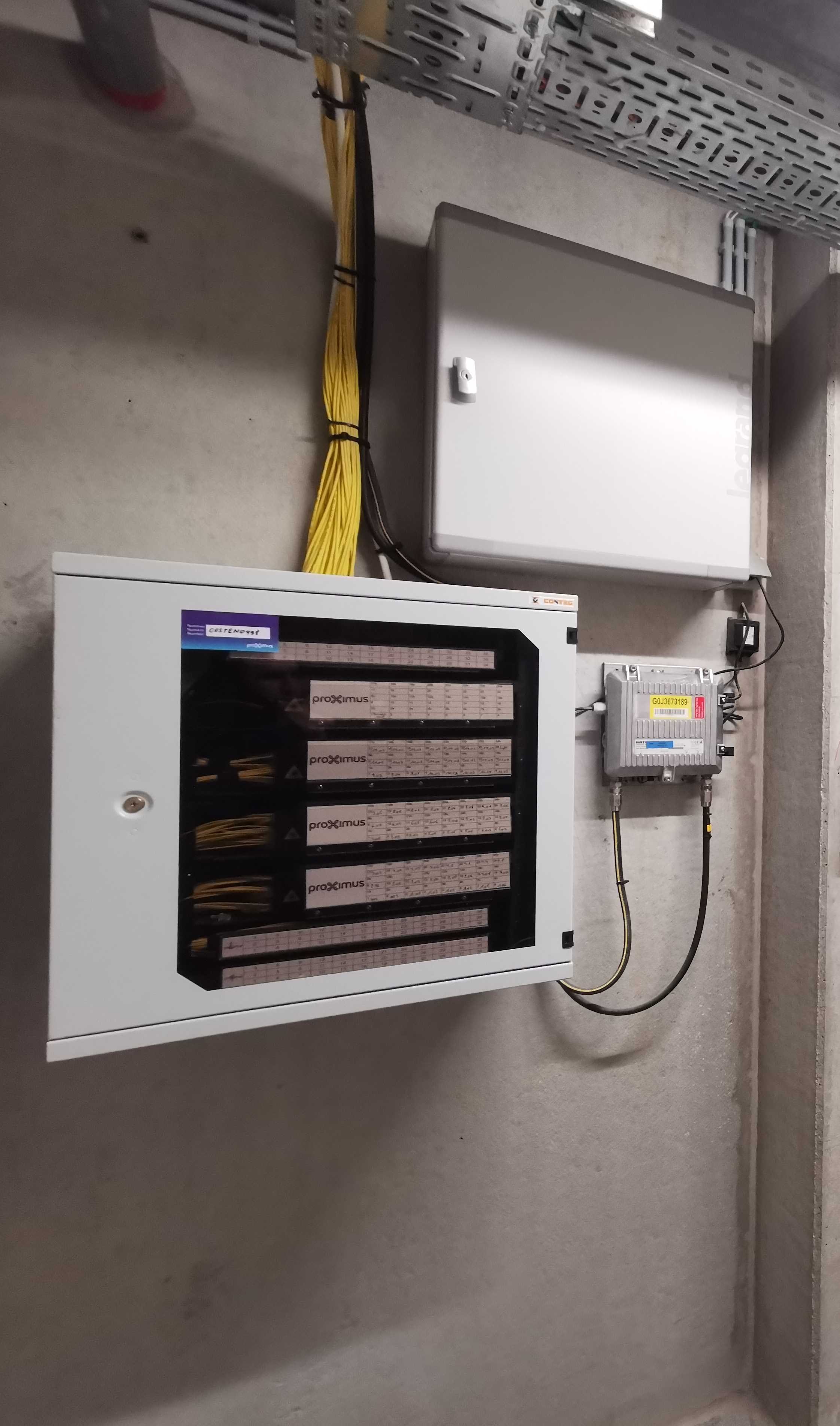

Meer dan 6 maanden geleden heeft men glasvezel in het gebouw doorgetrokken en aangesloten op de fiber op straat, toch krijg ik volgens de indicator op de Proximus website de vermelding dat de syndicus nog zijn toestemming moet geven, dat versta ik niet zo goed.
Men gaat mij toch niet vertellen dat er werken uitgevoerd werden zonder de toestemming van de syndicus.

Vermoedelijk wil uwen syndicus geen kosten maken om de fiber naar elk appartement te laten doortrekken via stijgleidingen en ligt de fiber nu gewoon in de kelder/technische ruimte niets te doen.
Helaas vaak voorkomende realiteit door gebrek aan kennis/interesse van eigenaars/syndicussen. En dat is niet nieuw, maar al altijd zo geweest, ook met de gewone telefoonkabel/coax kabel.

Fiber is wel degelijk doorgetrokken naar elk appartement dus als ik wil kan ik die glasvezel in mijn appartement laten doortrekken dus waarom ik toch die vermelding krijg is mij een raadsel.Fallschirmjaeger schreef:Vermoedelijk wil uwen syndicus geen kosten maken om de fiber naar elk appartement te laten doortrekken via stijgleidingen en ligt de fiber nu gewoon in de kelder/technische ruimte niets te doen.

Indien er in uw appartement een Proximus ONT geplaatst werd, kan enkel een Proximus medewerker u een antwoord bezorgen (aansluitbaar ja en vanaf wanneer), misschien dient er achterliggend nog één en ander te gebeuren (en is de website nog niet ok)
stel de vraag bv. op het Proximus forum zodat een medewerker aldaar de achterliggende diensten kan raadplegen en terugkomen met een adequaat antwoord

Ik heb zo'n vermoeden dat er nog geen ONT's zijn in de appartementen.
Kun je een foto posten van die glasvezel in uw appartement?

Er bestaan voor appartementen blijkbaar shared ONT's. Ze zetten dan de ONT in de kelder waar de fiber toekomt en men gaat verder door naar de appartementen met UTP. Daarop komt dan de Bbox te zitten.
Men kan ook gewoon in de kelder 'normale' ONT's plaatsen per aansluiting en dan verder gaan naar de appartementen met bestaande UTP.
Indien er naar de appartementen geen UTP ligt maar nog SVV of klassieke telefoonkabel, dan gebruikt Px opbouwgoten om naar de appartementen te gaan met UTP. Blijkbaar doet Px die investering dan zelf en zelfs gratis in (sommige?) gebouwen.
De informatie komt van een technieker die hier bij mij thuis Scarlet is komen plaatsen (werkt uiteraard ook voor allerhande andere projecten/taken voor Px).

Juist cyberbozzo.
Glasvezel en ont's worden bij nieuwbouw appartementen in elke technische ruimte van de appartementen geplaatst.
De ont's kunnen ook geplaatst worden in de algemene technische ruimte waar de proximus-kabel binnenkomt.
Vooral in recentere appartementen vertrekken er utp's naar boven. Die stijglijnen steken dan in de ont die in de algemene technische ruimte hangt.

So they always go with fiber into the apartment, or the very least put the optical transceiver in the technical room and pull a network cable into your apartment?
I'm just wondering, because Unifiber/Proximus went around our town mapping and cataloguing things, and they seem to be entering apartment buildings to check them out. My neighbor was at home when they checked out building, and he alluded that they told him they'd put a box in the cellar and hook up the existing internal phone/DSL wiring. Kind of sounds like something FTTB and G.fast to me.
- Ken
- Berichten: 4389
- Locatie: België
- Bedankt: 113 keer
No, they're just checking how to get to every apartment. In most cases they will re-use the old copper cable as 'trekkabel' and pull a new fiber cable through to go up to each apartment.
Here is an example, in a new building.
