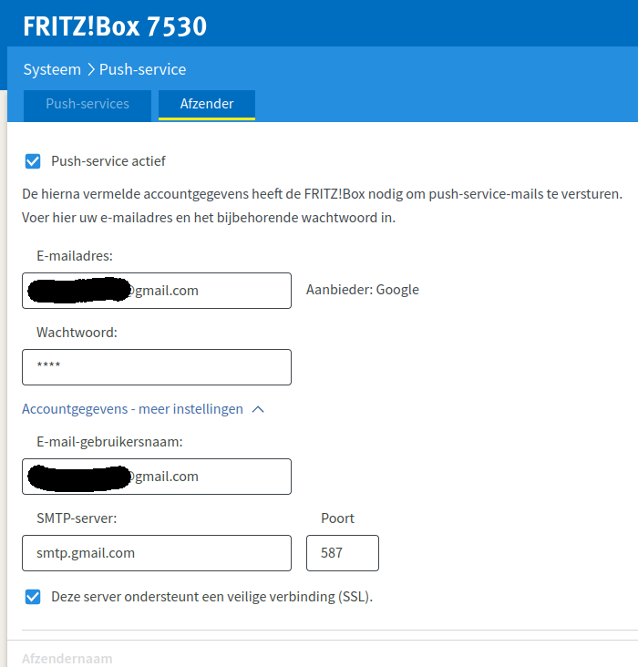

Dat is een bericht uit de Push Service van de FB.
Ik probeer dit hier ook in te stellen in m'n 7530 om zo op de hoogte gesteld te worden van deze gebeurtenissen.
Echter ik krijg bij de test email steeds dit:
Het versturen van een e-mail is niet geslaagd. Oorzaak: autenticatiefout.
smtp.gmail.com
465
Wat moet ik hier eigenlijk invullen? Google komt af met verschillende poortnummers.

Poort 587 en TLS enabled
Berichten: 3541
Bedankt: 214 keer
Kan maar kiezen tussen SSL ja of neen.
Maar nog steeds autenticatiefout.

Berichten: 3541
Bedankt: 214 keer
Het wil maar niet lukken met de combinatie gmail en edpnet, krijg steeds een authentificatiefout. Kan misschien een beetje hulp gebruiken :-)
De invoervelden zijn niet 100 % duidelijk voor mij.
De hierna vermelde accountgegevens heeft de FRITZ!Box nodig om push-service-mails te versturen.
Voer hier uw e-mailadres en het bijbehorende wachtwoord in.
E-mailadres:
"[email protected]"
Wachtwoord:
"mijngmailpaswoord" of blanco laten ?
Accountgegevens - meer instellingen:
E-mailgebruikersnaam:
"[email protected]
SMTP-server:
relay.edpnet.be poort 25 of 465 ?

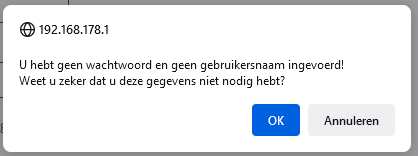

blatruwe
Berichten: 259
Bedankt: 52 keer
Wachtwoord en emailgebruikersnaam blanco laten
Poort 25
Geen ssl
Berichten: 3541
Bedankt: 214 keer
Lukt niet met de laatste wijzigingen van @blatruwe
"Het versturen van een e-mail is niet geslaagd. Oorzaak: autenticatiefout."
Maar wel met email wachtwoord en enkel de email gebruikersnaam blanco lukt het nu wel
Dus SMTP-server: relay.edpnet.be poort: 25 en geen SSL
oef, thanks :P
