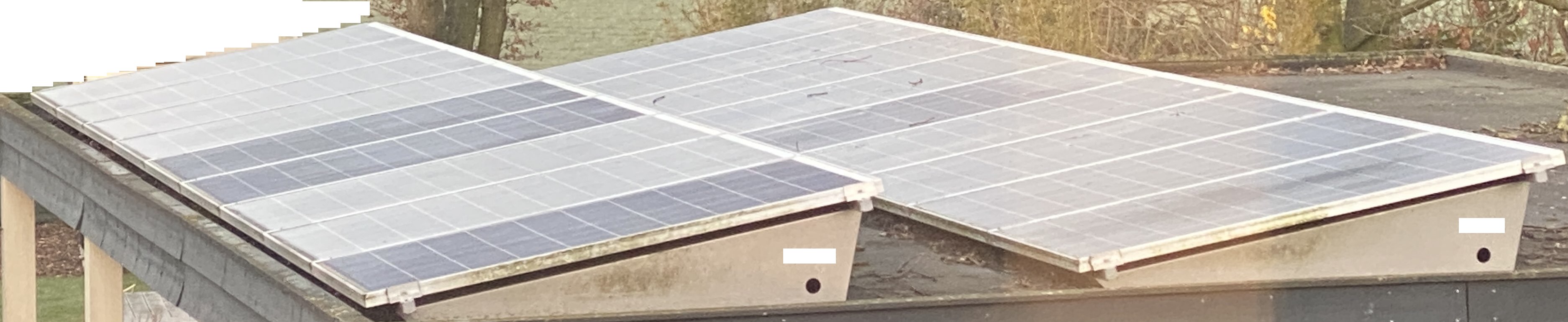

Wat is er hier aan de hand?
Foto is genomen 2 dagen geleden, toen er in de tuin een heel subtiele rijmlaag lag op het gras en ik vermoed ook op de PV panelen.
De panelen zijn dit jaar nog niet gewassen, maar de vorige keer zijn ze wel (uiteraard) allemaal op dezelfde manier gewassen.
Waarom die verkleuring bij enkele panelen?
Het is niet dat er een bepaalde schaduw op valt waardoor bepaalde delen warmer zijn dan andere, anders had de verkleuring over de panelen heen geweest.

het ene paneel al wat warmer geworden dan het andere, gewoon door z'n werking ?

Het was 's morgens iets voor 7. De omvormer deed op dat ogenblik nog niets.
De panelen hebben ook geen micro-omvormer er onder, het zijn 2 strings naar 1 omvormer.

Hmmm, en ondertussen heb ik dus problemen. Omvormer start niet op, pas als er voldoende zon is wil de boel in gang schieten.
3 defect in de linkse string, en 1 in de rechtse ?
