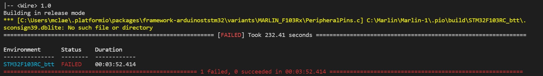

Qua settings is de config eigenlijk al gemaakt. Ik zit enkel vast bij het compileren.
De eerste keer dit: De tweede keer gewoon een hoop andere:
Dus daar zit ik nog vast momenteel.
Edit: Nevermind, derde keer is het wel gelukt, zonder aanpassingen.

Nee, geen idee waarom het zo in de error stond, maar in de uiteindelijke file stond het correct. Zonder aanpassen ging het de derde keer ook, dus geen idee.
Printer bolt weer, met een up-to-date firmware nu
