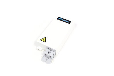

raf1 schreef:Jamaarja. Dit is hier het Fiberklaar-topic en die rollen een point-to-point glasvezelnetwerk uit. Geen Proximus GPON vendor lock-in.
Fiberklaar termineert haar netwerk ook zoals het hoort: met de universele fiber termination unit van Attema
Maar er zullen daarna wel gpon diensten kunnen op gedeployed worden, gpon splitter in de wijkverdeler, maar het is een veel beter concept. Want je kan makkelijker ptp diensten aanbieden. De reden is ook dat fiberklaar andere fiber providers inzitten die ook bussiness klanten willen aansluiten via die weg.
