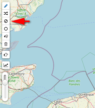

Op welke manier kan ik het volgende doen:
Afsluiting op een weg plaatsen, en daarna route berekenen.
Komende maanden zal er gewerkt worden aan een burg waarbij ze onze gemeente in 2 stukken knippen.
Ik zou dus graag een route berekenen (nu), met een "wat als"...
Stel dat deze weg is onderbroken, welk voorstel zou een routeprogramma dan doen.
Ook breder te gebruiken: je wil een bepaald punt in een route absoluut vermijden. Ik zoek dus geen oplossing voor ons specifiek probleem.
Iemand een idee waarmee dat kan?

Eentje om te bewaren. Net getest voor mijn madam om een rotonde die volgende week volledig afgesloten wordt, te kunnen omzeilen.

Ik had het deze week getest, maar blijkbaar wil die een fietsroute maken terwijl ik hem op 'auto' heb gezet.
Hij laat me langs een jaagpad langs het kanaal rijden, maar daar mag je met de auto niet komen.

Kun je dat jaagpad dan ook niet al no-go zone aanduiden?
ygeffens
Berichten: 1764
Locatie: Arendonk
Bedankt: 111 keer
Good thinking, maar als brouter daar in faalt, welke andere wegen onderweg nog allemaal ?
't kan niet de bedoeling zijn dat je dat zelf uitzoekt.
Dus ofwel zie ik iets in de instellingen over het hoofd, waardoor de routing voor een fiets gemaakt wordt, ofwel kan die daar geen rekening mee houden.
23,5 km trouwens voor iets wat anders 6,5 km is, en dat voor 6 maanden. :bang:
Gelukkig gaat het met de fiets wel (fietsbrug die naast de afgesloten brug hangt zou open blijven)

In de meeste auto gps’en kan je dat toch ook ? Ik kon dat al in de mijne 10j geleden.

http://www.brouter.de/brouter-web/#map= ... le=car-eco
Het volledige stuk langs het kanaal is een fietspad.
Berichten: 6048
De route in maps een dan het punt van die afgesloten baan wat verslepen zodat ze er niet in zit?

ygeffens schreef:http://www.brouter.de/brouter-web/#map= ... le=car-eco
De fout zit 'em niet bij brouter, maar bij OpenStreetMaps.
Ik heb ook al foutjes gevonden, oa "paaltjes" die ergens al 20 jaar staan, maar niet opgenomen zijn.

Ik heb de aanpassing in OpenStreetMaps gedaan. Benieuwd wanneer het zichtbaar is in brouter.

ygeffens schreef:Ik heb de aanpassing in OpenStreetMaps gedaan. Benieuwd wanneer het zichtbaar is in brouter.
Mogen we nog verzoekjes voor OSM-aanpassing naar u doorsturen :lol: ?
ygeffens
Berichten: 1764
Locatie: Arendonk
Bedankt: 111 keer
Ja, maar iedereen kan dat volgens mij.
"Mapper sinds: 25 april 2009"
En vandaag voor de eerste keer 5 bewerkingen uitgevoerd :-)
