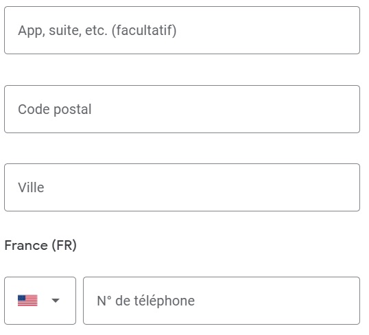

Ik kan hem gewoon bestellen als belg daar...KenVdB schreef:Graag, maar gezien je op de Franse website surft zie ik niet direct een optie om hem op een belgisch adres geleverd te krijgen.
- keerekeerweere
- Berichten: 277
- Locatie: Opwijk
- Bedankt: 27 keer
Die zou ik ook wel willen maar als je probeert te bestellen moet je een adres in Frankrijk opgeven...Freec schreef:Ik kan hem gewoon bestellen als belg daar...KenVdB schreef:Graag, maar gezien je op de Franse website surft zie ik niet direct een optie om hem op een belgisch adres geleverd te krijgen.
