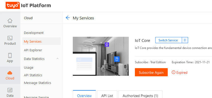

Ik heb een aantal tuya led strips en kerstversieringen. Deze kan ik bedienen in home assistant via de tuya integratie. Echter af en toe lijkt deze integratie zijn contact te verliezen en werkt die niet meer correct. Dan moet ik de integratie in home assistent even uitschakelen en weer inschakelen en alles werkt perfect.
Iemand die weet heeft van een fix of een workaround? Bijvoorbeeld een manier om één keer per dag de integratie automatisch uit- en terug in te schakelen?

Heb hier hetzelfde voor.
Sinds de nieuwe integratie van Tuya in HA, niets anders dan miserie.
Vorige week werkte alles goed tot er gisteren weer geen verbinding kwam.
Is een gekend probleem en zou bij Tuya zelf liggen.
https://github.com/tuya/tuya-home-assistant/issues/706

Je kan proberen te downgraden en zo de OUDE integratie gebruiken. Onlangs is de integratie herschreven (door Tuya zelf dacht ik), maar die werkt nu met de cloud API ipv de lokale (zoals het vroeger dus was). Heel veel negatieve reacties over geweest

Na wat doorgelezen te hebben, blijkt dat de IOT core subscription slechts een maandg elid is (trial). Ik heb nu gevraagd aan tuya om die met 6 maand te verlengen, we zullen zien of dat werkt.
Sowieso is dit geen "ideale" manier van werken dus ga ik kijken of ik een lokale integratie kan werkende krijgen om onafhankelijk van dat cloud platform te worden. I'll keep u posted

tuya local gebruiken ?
https://github.com/rospogrigio/localtuya
https://github.com/make-all/tuya-local

Yup, ben ermee bezig maar het is een ware zoektocht naar de local keys. Nu heb ik de local keys eindelijk gevonden maar is er nog eentje dat niet wil integreren. Frustrerende bedoening.
