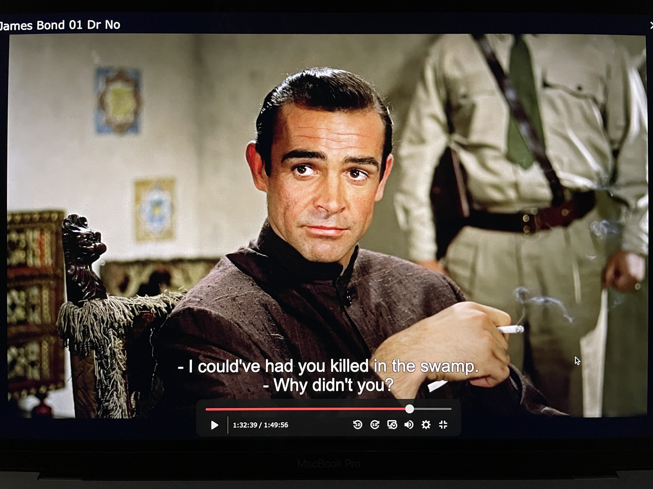

Hoi allen,
Ik heb een vreemd issue met het afspelen van 4K video's via VLC.
Het zit zo: Ik heb een aantal James Bond films in 4K met de audio track in DTS-HD. Ik kan de video's perfect afspelen via Synology DS Video, echter ondersteunt DS Video geen DTS audio tracks.
Playback via DS-Video:
(696.73 KiB) Nog niet gedownload
Dan maar afspelen via VLC: VLC ondersteunt 4k en DTS-HD, Yes dacht ik...

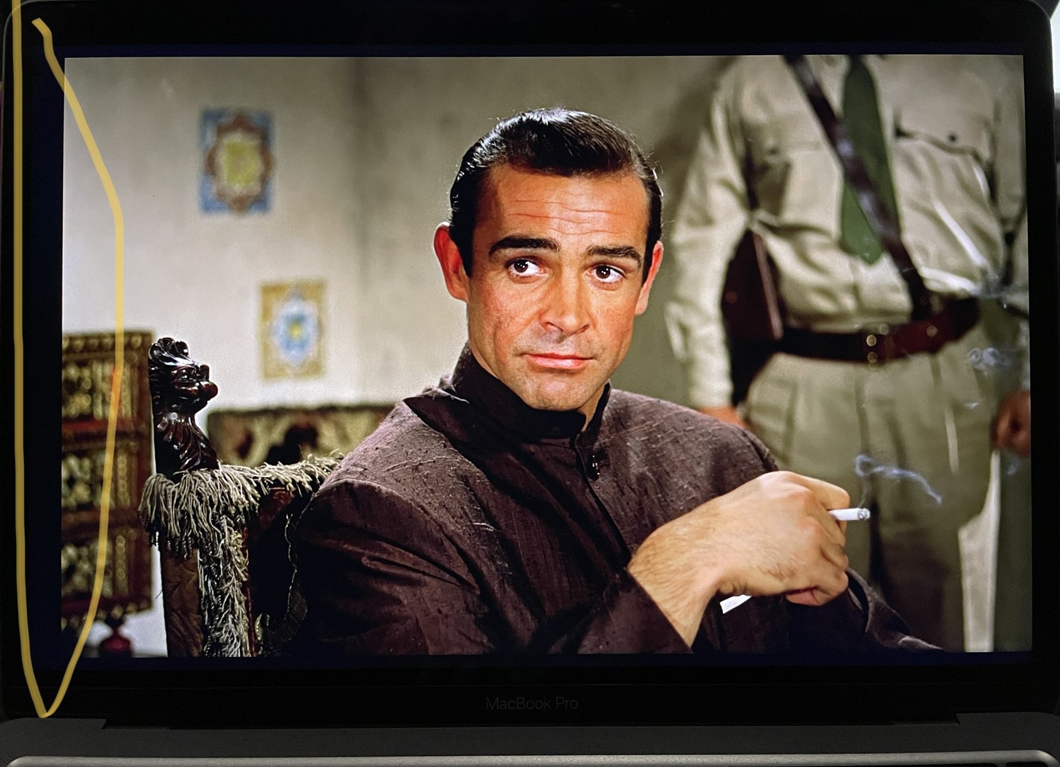

Als ik de 4K films afspeel via VLC zie je links (of soms onderaan) een gebied van een 2-tal cm waar het beeld blurry is.
(696.51 KiB) Nog niet gedownload
Het lijkt op een slechte deinterlacing dus heb ik deze setting in VLC van "Auto" naar "On" gezet en krijg ik volgend resultaat dat er een stuk van het beeld afvalt.
(870.33 KiB) Nog niet gedownload
Het probleem doet zich voor op zowel mijn Apple TV als Macbook. VLC en media player op Windows 10 lijken geen last te hebben van het probleem, maar moet ik nog even verder testen. Ik ben opzoek naar een geschikte oplossing voor dit toch wat bizar probleem.
Voor Apple TV en mijn MacBook lijkt momenteel DS-Video de enige app te zijn die de video correct weergeeft, maar dan zonder audio. Lijkt precies een MacOS / iOS probleem te zijn?

IINA speelt het inderdaad correct af inclusief de DTS-HD audio. Daar is mijn probleem voor MAC mee opgelost.
Infuse voor Apple TV is betalend. Alsook Kodi kan je niet zonder al te veel prullen installeren op je Apple TV 4K.
Op windows spelen zowel mediaplayer als VLC de 4K films correct af.
Er is dus iets met de VLC versie voor MacOS en iOS. Ik zou graag het probleem identificeren, aangezien dit de meest straight forward manier is om 4K films op mijn Apple TV af te spelen.
