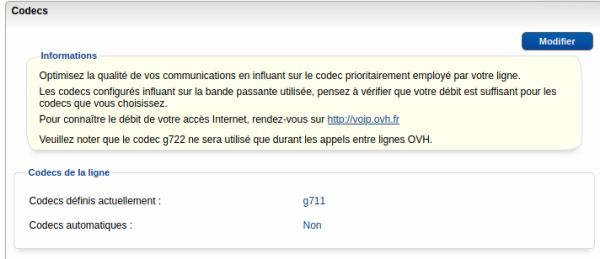

Alles werkt goed, ik merk alleen wel een licht delay op.
Kwaliteit is ook een beetje minder dan gehoopt.
Heb ik alles juist ingesteld? Ik ken bitterweinig van VOIP.

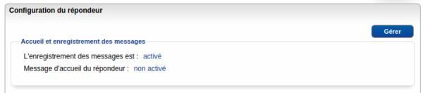

Alsook zou ik graag de voicemail functie van mijn fritzbox gebruiken.
Niet die van OVH.
heb de call forwarding uitgeschakeld voor voicemail, maar hij negeert mijn instellingen voor voicemail in de fritzbox.
Als ik instel dat die na 5 seconden naar antwoord apparaat stuur op de FB, blijft hij gewoon door rinkelen naargelang de tijdinstelling op OVH manager.

Garpenlov schreef:Kwaliteit is ook een beetje minder dan gehoopt.
Codec G.711 gebruiken.
Allicht staat die op een mindere ingesteld.
Garpenlov schreef:Alsook zou ik graag de voicemail functie van mijn fritzbox gebruiken.
Niet die van OVH.
Uitzetten bij OVH.
Beide dus op "non activé" zetten.

Bedankt voor de tip!
Zal die codec eens proberen.
Het is bizar, alles zou juist moeten staan voor voicemail, maar de FB blijft door rinkelen tot 60 seconden (ovh instelling?)
terwijl het doel is mijn fritzbox's voicemail functie te gebruiken.

Garpenlov schreef:maar de FB blijft door rinkelen tot 60 seconden (ovh instelling?)
Ik denk dat dat toch die 60 seconden zijn die je daar hebt ingesteld (ondanks dat dat gedeactiveerd is).
Ik heb die op 90 gezet (maar gebruik wel hun antwoordapparaat).
Hoe dat je in die Fritz!Box dat gesprek naar de voicemail van de Fritz!box laat gaan weet ik niet.
Philippe zal daar straks wel op antwoorden, denk ik.

Voor het FB antwoordapparaat ga je naar Telephony->Telephony Devices en daar staat "Answering machine" als een telefoon. Die moet je aanzetten (er staat zo een aan/uit checkbox die groen ziet als hem aan staat, en daarnaast staat een edit knop waar je de instellingen kan aanpassen (bv. hoe lang hij moet rinkelen). Zo lang je de rinkeltijd in de FB korter zet dan wat er in OVH staat zal de FB sowieso de voicemail aannemen. Indien je bij telephony devices geen "answering machine" oid ziet staat, dan moet je die nog toevoegen. Vanonder op "configure new device" drukken en daar dan answering machine kiezen onder de rubriek "Integrated in the FRITZ!Box", vervolgens de wizard volgen om hem toe te voegen.
edit: ah je kan ook gewoon naar Telephony->Answering machine gaan en daar staat hetzelfde. Een checkbox voor aan/uit en een knop settings. Maar het zou kunnen dat je die tab niet ziet indien je het antwoordapparaat nog niet hebt toegevoegd als telefoon. Dat ga je zelf ff moeten zien dan.
