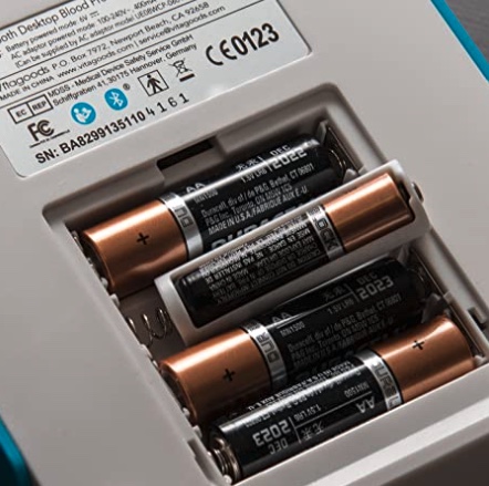

Ik heb hier (ooit op Kickstarter gekocht) 2 Tethercell's liggen.
https://www.amazon.com/dp/B00ICP1J3M/?tag=uncrate-20
Het bedrijfje er achter heeft het product achtergelaten, en updates voor de app zijn er niet meer. Dus ik kan ze niet meer gebruiken.
Heeft iemand weet van iets gelijkaardigs?
Ideaal voor de kerstverlichting op de kast :-)
PS: nu weet je gelijk wat de kinderen hier aan 't doen zijn...

Heeft zoiets eigenlijk wel goed gewerkt. Allen het mengen van Aa en AAA batterijen is al om problemen vragen.

Wat doet dat eigenlijk?

devilkin schreef:Wat doet dat eigenlijk?
Met Bluetooth een bakje schakelen waar een batterij inzit.
Aan de foto's te zien lijkt dat op een AA sized slimme batterijhouder voor een AAA batterij. Wellicht als idee dat je toestellen die op AA batterijen werken dan via een app vanop afstand zonder stroom kunt zetten.

Krijg je dan niet het effect dat tegen dat je dat toestel terug wilt gebruiken die aaa batterij plat is (sluipverbruik van de radio zender voor de app)?

Komt nog bij dat een AAA ongeveer 3 keer sneller leeg gaat zijn dan de AA batterijen. Deze scoort wel goed in het rijtje van totaal nutteloze uitvindingen :-D

@luukske
Ik heb dat, zolang de app bestond, deftig kunnen gebruiken.
@devilkin
BT radio verbruikte zeer weinig.
Mix van AA en AAA was nooit een probleem.
Voor een ledlampje maakt dat toch allemaal niet uit.
@ Tomby
Inderdaad, het doet exact dat.
Als grap ooit gebruikt in de afstandsbediening van de tv, die kon je zo op afstand dus in- en uitschakelen :-)
En maar drukken op de knopjes.
Maar dus ook zeer nuttig in te zetten voor die kerstverlichting met leds. Een bakje met 3 AA batterijen, 2 + die tethercell. En alles gevuld met herlaadbare batterijen (zo kom je nooit aan 1,5v, maar dat was nooit een probleem).
Jammer dat ik niets gelijkaardigs kan vinden, want ik zou er terug makkelijk 5 van willen.

devilkin schreef:Krijg je dan niet het effect dat tegen dat je dat toestel terug wilt gebruiken die aaa batterij plat is (sluipverbruik van de radio zender voor de app)?
BLE zou ongeveer 2-10µA verbuiken in standby (verbonden, niets doen).
Eén LR03 (alkaline AAA) batterij heeft rond de 1000mAh capaciteit.
De levensduur is dan 1000mAh/10µA= 100.000uur ofwel meer dan 11jaar in standby.
Dit valt dus in het niets tegenover de meeste toepassingen waarbij het gebruikt zal worden.
