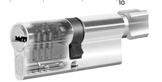

Cilinderslot
ygeffens
Berichten: 1804
Locatie: Arendonk
Bedankt: 119 keer
Schermafbeelding 2021-11-23 om 21.43.28.jpg (30.85 KiB) 1571 keer bekeken
Ik dacht bovenstaande cilinderslot te gebruiken in een deur van een garage. Er staat een raam in, dus je kan langs de buitenkant zien dat het slot zonder sleutel kan geopend worden van binnenuit.
Je hebt slechte bedoelingen. Is zo'n situatie interessanter voor de inbreker, in vergelijking met slot dat aan beide kanten een sleutel nodig heeft?
De reden waarom ik dit wil is:
- de deur is altijd op slot
- ik doe de poort van de garage open en ik wil zonder rond te lopen de vuilbak die net naast die deur staat even buiten zetten
- ik wil vermijden dat ik de sleutel moet nemen, en dus gewoon snel de deur ontgrendelen

Je kan een matte folie op je ruit plakken dan kan er niet meer binnen gekeken worden.
Berichten: 9819
Bedankt: 811 keer
Het voordeel van een standaardslot dat aan beide kanten een sleutel kan aannemen, is dat je het slot kan blokkeren door de sleutel er langs de binnenzijde in te steken.
Tenzij het een veiligheidsslot is dat speciaal gemaakt is om toch sleutels aan beide zijden toe te laten (aanrader bij oudere mensen soms, of koppels).
Ik denk niet dat de draaiknop het forceren van het slot vergemakkelijkt.

Ik vermoed dat het eerder gaat over: als ze de ruit inkloppen kunnen ze gewoon het slot opendraaien. Als je een slot met sleutel aan de binnenkant hebt, en de sleutel steekt op, dan heb je hetzelfde probleem.
Met de vraag over de trekkoord bedoelde men volgens mij: hoe inbraakveilig is je garage eigenlijk? Die trekkoord gebruiken is waarschijnlijk nog makkelijker om binnen te breken dan door een ruit in te slagen. En dan kan je gerust zo'n slot plaatsen :)

Het gaat hier dus om mijn vrijstaande garage. Ik denk folie tegen het raam (dank voor de tip, ik heb dat toch nog liggen) en cilinder dat ik zelf voorstelde.
Dat moet voldoende zijn.

Maar mijn probleem is niet het openen van de garagepoort.
Ik kom thuis, doe de poort open met de zapper in de auto.
Ik wandel de garage in.
Links achter in de garage is een deur (die terug naar buiten gaat).
Ik wil die deur openen, iets buitenzetten, en de deur terug sluiten.
Ik wil niet door de poort naar buiten, rondlopen, en terug dezelfde afstand naar achter, terwijl ik daar een deur heb (die permanent op slot is en waarvan ik de sleutel niet wil nemen).
That's it. Ik heb geen oplossing nodig voor mijn poort. Dat is al volledig geautomatiseerd.
PS: Ik doe mijn 10000 stappen per dag met gemak :-)

Je maakt je zorgen over een knop cilinder op je deur, omdat ze die van buitenuit kunnen zien door je raam - en dus je raam zouden kunnen intikken om in te klimmen en via je deur buiten te lopen.
Maar ze kunne al jaren gewoon naar buiten lopen via je garagepoort, door gewoon aan het koordje te trekken.
Dat is mijn punt, je maakt je zorgen om een potentiële zwakte, terwijl er al een andere aanwezig is.
ygeffens
Berichten: 1804
Locatie: Arendonk
Bedankt: 119 keer
Maar mijn poort is toch gewoon dicht?
Dan moeten ze eerst het raampje inkloppen om aan dat koordje te kunnen.
