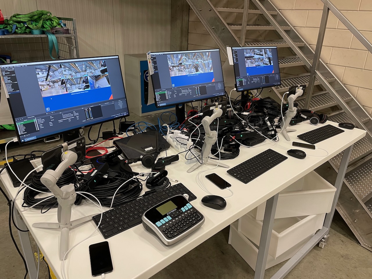

Hier op het werk heb ik een setup uitgewerkt om demo's te geven aan klanten met video en audio ...
- als PC een Hades Canyon NUC, die heeft genoeg USB poorten, en geeft daar ook goed stabiel stroom op.
- Alles uiteraard ineen gemixed met OBS, voorzien van scenes in de huisstijl en output ofwel naar Teams (als het intern is) of GoToTraining of GoToMeeting).
- Camera's zijn 2x 4K Brio webcams: deze videofeeds moeten hoge kwaliteit en HDR hebben
- Daarnaast nog 3x C925e camera's voor overzicht-shots
- Al deze USB webcams zijn met 10/15/20m USB verlengkabels aangesloten, camera's staan zelf op statieven
- Via de "Instant Webcam" app op een iPhone op een gimbal om detailshots te geven en dat het wat stabiel blijft
- Aparte Syno RT2600ac zodat die wireless camera op de iPhone geen vertraging heeft, want veel videofeeds worden samen getoond.
- met een iPod in een wrist-band kan de gimbal operator eenvoudig switchen van scene met de mobiele Stream Deck app
- nog wat extra's zoals een 75" TV waarop het beeld dat naar de klant gestuurd wordt gedupliceerd wordt zodat iedereen ziet wat de klant ziet
Dat gebruiken we nu al sinds maart 2020, en ik heb zo ongeveer 11 setups voor alle vestigingen over de hele wereld ineen gebokst.
Na een korte stoomcursus (hoe voeg je de namen in de scene toe, etc) is iedereen daar onmiddellijk weg mee :-)
