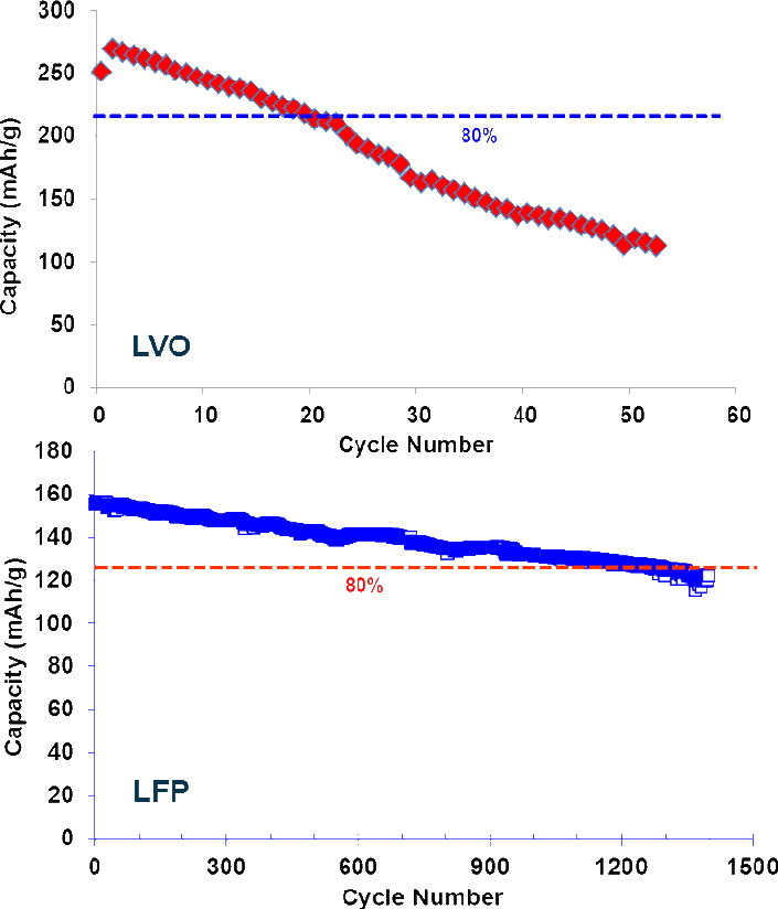

ygeffens schreef:Bij mijn voorgestelde batterij is het 80% na 10 jaar en 60% na 30 jaar.
Dat halen batterijen echt niet hoor.
Neem de datasheet van Lipo, LiIo of LFP er even bij om een "redelijke" inschatting te kunnen maken ifv jouw gebruik en belasting.
Als ze 2000 laad-ontlaadcycli halen mag je al content zijn. (Kijk bij de fabrikanten van de cellen)
En ja, vaak staat in de specs +10000 80 DoD...
Ahum.
Edit:
Zo'n soort grafieken dus.
