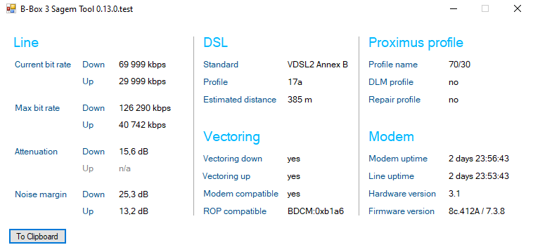

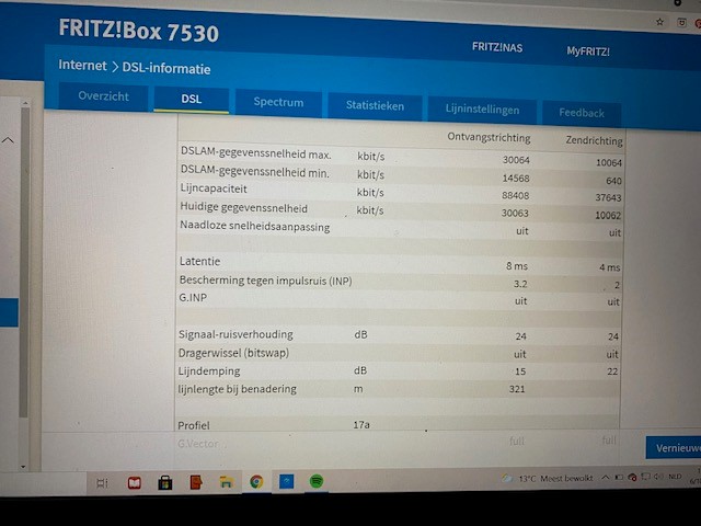

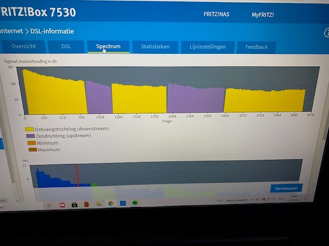

Uiteindelijk toch de keuze gemaakt om klant te worden bij edpnet.
Sinds vandaag is de lijn actief maar desondanks dat volgens myedpnet we een profiel zouden moeten hebben van 70/30 hebben de maar een snelheid van 30/10. Toen we een dik jaar geleden een abonnement hadden bij Proximus waren we toen ook gestart met 70/30 en zo uiteindelijk verhoogd naar 100/20.
Iemand een idee waarom we zoveel lager starten? Zie ook bijgevoegde foto’s. Heb ook eens wat nagelezen op de site van edpnet en voor zover ik het begrijp zou het kunnen omdat de TBF nog niet is opgestart en daardoor we het profiel krijgen van een straatkast die geen vectoring ondersteunt?

Geen idee of je dat zelf nog kan starten of er een ticket voor moet aanmaken. Edit: een weekje geduld
Edp lijkt me geen slechte keuze, hopelijk ervaar je dat ook zo.

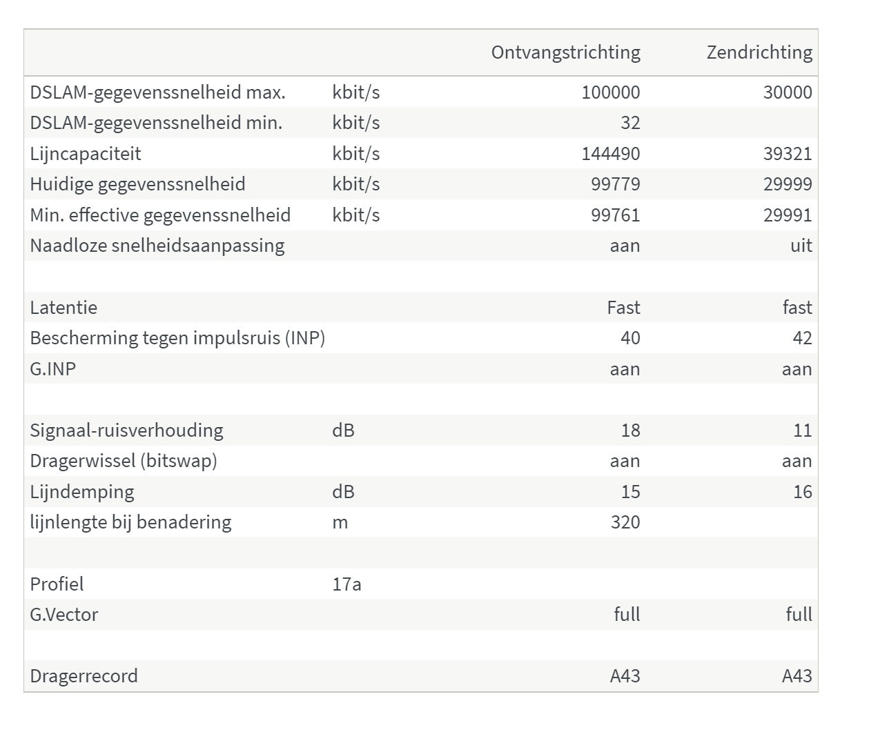

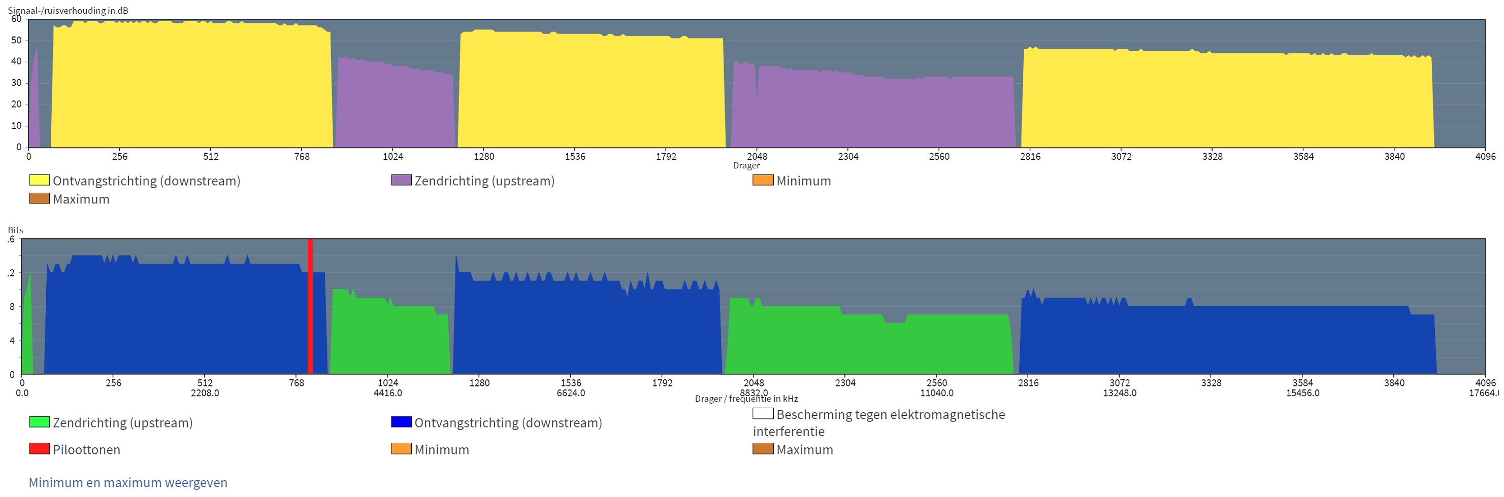

Zullen inderdaad wat geduld moeten hebben. Wel vandaag bericht gehad van de klantendienst van edpnet (waar ik tot nu toe heel tevreden over ben) dat de TBF gestart is en de eerste dagen zeker de modem niet mag uitzetten.
Zitten momenteel al op synchronisatie 100/30. Resultaten speedtest zitten ongeveer op 85/26. Iemand een idee op welke waarde we waarschijnlijk gaan uitkomen met de waarden in bijlage?

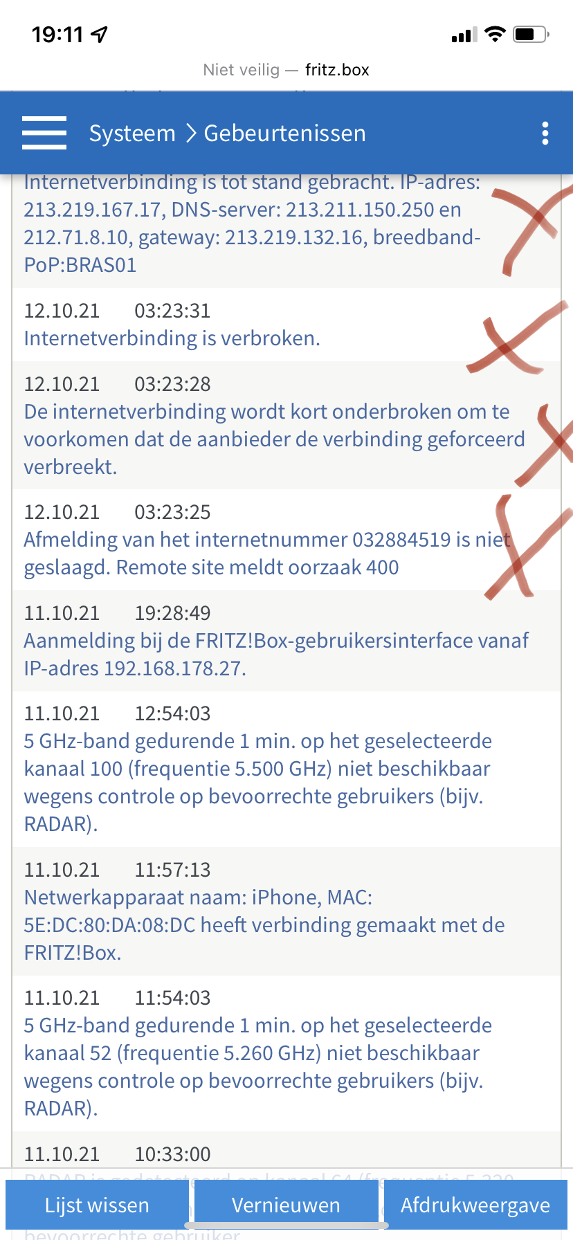

Tot nu toe werkt alles goed maar gezien dat iedere nacht er een korte disconnect is (zie bijlage). Heeft iemand een idee wat dit zou kunnen zijn en of dit slecht is voor de dlm?

PeterD1 schreef:Tot nu toe werkt alles goed maar gezien dat iedere nacht er een korte disconnect is (zie bijlage). Heeft iemand een idee wat dit zou kunnen zijn en of dit slecht is voor de dlm?
In de FB: Internet > Account information > more connection settings > Maintain permanently i.p.v "Delay disconnection by provider to the period beween..."
BTW, mijn FB (7490) staat in het Engels dus geen idee wat de juiste NL verwoording is.
Is gelukt. Bedankt! De FB heeft dit sinds het begin elke nacht even gedaan. Denk je dat het veel kwaad kan? Want bij edpnet hadden ze gezegd dat na het starten van de TBF is zeker de eerste week geen kabels mocht losmaken of de modem mocht uitzetten.

Maakt volgens mij niet uit, de sync blijft, het is je verbinding met EDPnet die je vernieuwd.
