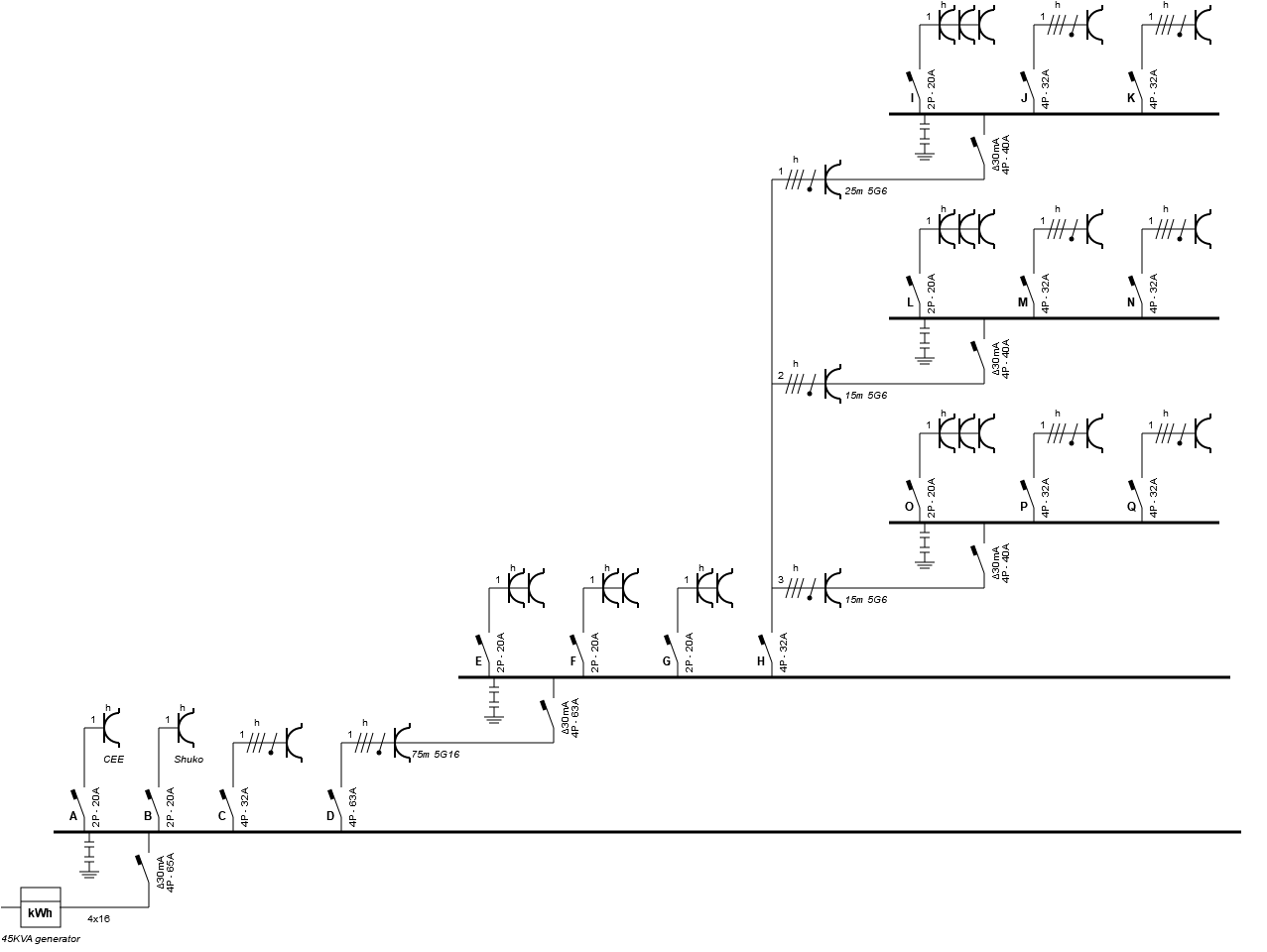

Zopas eens een poging ondernomen om een eendraadschema op te stellen.
Dit gaat dus om een generator, op de 63A stekker een kast ("paddenstoel"), deze heeft een aantal normale stopcontacten en 3 32A CEE stekkers.
Op elke van die CEE stekker komt er opnieuw een paddenstoel.
Ziet dit er goed uit, of mis ik nog iets?

Denk dat je teveel stopcontacten van 32A heb voor het vermogen van 63A. Heb je ook rekening gehouden met spanningsvelden over u 75M. En kring H gaat ook veel uitvallen met zoveel 32A stopcontacten er achter als deze allemaal in gebruik zijn.blaatpraat schreef:Zopas eens een poging ondernomen om een eendraadschema op te stellen.
blaatpraat
- Berichten: 1423
- Bedankt: 114 keer
Niet alle kringen zullen in gebruik zijn, maar aangezien deze wel aanwezig zijn, moet ik ze tekenen.Data technicus schreef:Denk dat je teveel stopcontacten van 32A heb voor het vermogen van 63A. Heb je ook rekening gehouden met spanningsvelden over u 75M. En kring H gaat ook veel uitvallen met zoveel 32A stopcontacten er achter als deze allemaal in gebruik zijn.blaatpraat schreef:Zopas eens een poging ondernomen om een eendraadschema op te stellen.
De berekening is dat we een totaalvermogen van 3x32A zullen hebben, verdeeld over kringen E, F, G en H.
Kringen A, B, C, J, K, M, N, P en Q zullen geen verbruikers hebben.
Reden dat we voor een zwaardere aansluiting gekozen hebben (63A), is omdat er 75m kabel getrokken moet worden (dikkere kabel, lagere spanningsval).
- Berichten: 16657
- Bedankt: 1220 keer
Misschien mis ik ergens iets, maar je hebt overal diffs van 30mA dus - tenzij je specifieke maatregelen neemt - weet je niet welke gaat uitvallen als er teveel verlies is.
blaatpraat
- Berichten: 1423
- Bedankt: 114 keer
Het zijn allemaal stroompaddenstoelen, die allemaal een diff van 30mA hebben.
Ik zie het als 5 legoblokken: een generator, een paddenstoel van 63A en 3 paddenstoelen van 32A, waarvan individueel de kringen vast zijn.
