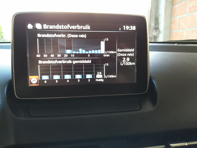

Elke wagen kan je op een laag verbruik krijgen, de gehanteerde rijstijl is hier bepalend.
Toen onze wagen bij de carrossier ter herstelling stond kregen we via de verzekering een vervangwagen van bij hen mee.
Als ik niet vergis was het een Renault Clio, volgetankt meegekregen. Daar werd een 225 km mee gereden. Zonet in de KBC app opgezocht en heb toen voor 7,5 EUR bijgetankt. Diesel stond toen aan 1,4 wat neerkomt op 5,3 liter voor 225km. Begrijp nog steeds niet hoe laag dat het verbruik van die wagen was. :lol:
Kenniey
Berichten: 496
Bedankt: 59 keer
Getankt tot de pomp stopte of tot ie helemaal vol was?
Mogelijk was die volledig vol getankt en heb je getankt erna tot de pomp stopte? Kan enkele liters schelen, wat dan wel een normaal verbruik geeft
decat
Berichten: 1657
Locatie: Brabant
Bedankt: 101 keer
Tot de pomp stopte. Met onze Polo kon ik na het stoppen van de pomp er nog 10 liter aan toevoegen, met ons huidige Golf gaat dat niet meer.
Had er er ook al aan gedacht, maar zou:
1. de vorige bestuurder die na het stoppen van de pomp nog bijvullen (indien mogelijk) om de volgende bestuurder een cadeau te doen?
2. indien door vorige bestuurder leeg ingeleverd: zou de carrosserie die tot de nok vullen om opnieuw de volgende bestuurder een cadeau te doen?
decat schreef:Elke wagen kan je op een laag verbruik krijgen, de gehanteerde rijstijl is hier bepalend.
Als je je wagen op het officieel verbruik kan krijgen van de fabrikant: proficiat
Als je een normaal verbruik 10 a 15% lager kan krijgen zonder verandering van rijstijl; now we are talking!
