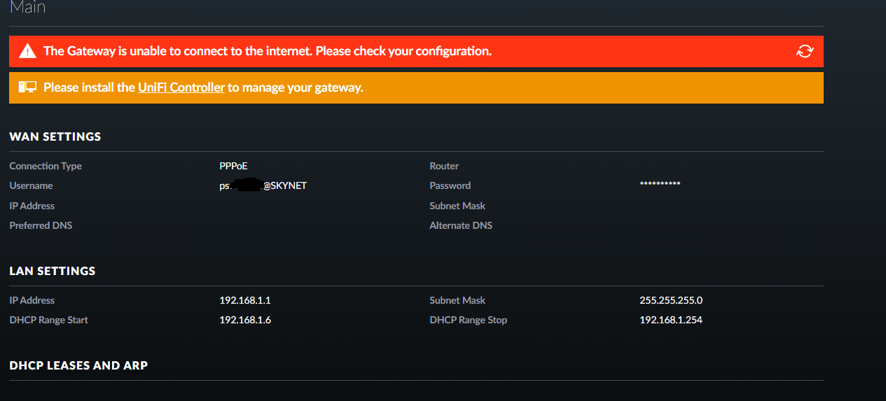

Ben aant sukkelen met diene PPPOE setup, kan mijn gateway niet verbinden met internet dmv PPPOE...
  • Is het @PROXIMUS of @SKYNET? want in mijn router staat er proximus maar op de site skynet..
  • Preferred DNS mag gewoon op 192.168.0.1 blijven staan?
  • Kan ik ergens meer gedetailleerde error zien? heb geen idee wat ik fout doe..

Bij mij is de username faXXXXXX@SKYNET, zoals in MyProximus staat.
Als 192.168.0.1 het IP-adres van je b-box is, gaat dat niet werken denk ik. Je USG maakt vanaf nu een soort van rechtstreekse connectie naar het internet, en passeert het interne netwerk achter de b-box niet meer. Je kan het IP-adres van je USG opgeven (192.168.1.1 in mijn voorbeeld), of 1.1.1.1 (CloudFlare) of 8.8.8.8 (Google) gebruiken. Desnoods tijdelijk, zodat je eerst zeker weet of je de verbinding kan opbouwen en daarna naar de interne DNS van de USG.

of het PROXIMUS of SKYNET is hangt af van je abonnement.....de "oudere" hadden allemaal @SKYNET de nieuwere @PROXIMUS
als het in je bbox @SKYNET was dan zal je dit zo in je usg moeten overnemen, althans volgens mijn ervaring....
Als je nu gewoon eens een factory reset doet op je bbox en daarna je setup aansluit met in je usg de gegevens zoals deze anders in je bbox zaten dan moet dit werken. Ik heb zo 3 vdsl lijnen waar ik de setup gemaakt heb zowel met de usg als de usg pro en werkt perfect. Bij alle 3 heb ik nog @SKYNET gebruikt(reeds adsl/vdsl contract vanaf dit beschikbaar was vele jaren geleden). Zie eerst dat je deze setup aan de praat krijgt vooraleer je PiHole aan te sluiten en te configureren.
Voor je PiHole configuratie zou ik ik de dhcp overlaten aan de usg en enkel voor de dns verwijzen naar de PiHole. Zelf gebruik ik geen PiHole(zie er het nut niet erg van in omdat dit de configuratie enkel maar moeilijker maakt) maar kan best begrijpen dat iemand hier wel de voorkeur aan geeft.

vikdb schreef:Ben aant sukkelen met diene PPPOE setup, kan mijn gateway niet verbinden met internet dmv PPPOE...
  • PROXIMUS of SKYNET maakt niets uit
  • geen preferred DNS, en zeker niet een interne DNS voor de PPPoE sessie?
  • de meeste problemen met externe PPPoE zijn paswoord problemen.
    En nu ga je mij vertellen dat je 200% zeker bent van het juiste paswoord :wink: .
    Wel: één oplossing: Ga naar My Proximus en maak een nieuw PPPoE paswoord aan. Gebruik dat nieuwe paswoord.

Denk da ik proximus ga moeten contacteren PPPOE login pakt niet, heb het ook al een veranderd maar zonder succes. :roll:

Heb hem nu gewoon op DHCP gezet in de tussentijd en dit werkt, wat is weer de reden dat PPPOE moet?

Proximus net langs geweest, de expert rade aan om gewoon via DHCP te doen... Zag ook niets mis met mijn PPPOE sessies.
EDIT:
- Gaf ook aan dat @PROXIMUS / @SKYNET niet uitmaakte, zolang het in hoofdletters staat
